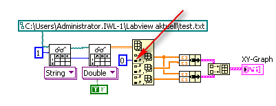

Ich rate mal, da mir ein txt-File vn dir zur genauen Analyse fehlt. Schließ mglw. am ersten Column(Spalten)-Index eine Null an. So holst du Zeilen aus deinem 2D-Array.
