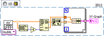

ich erzeuge hier eine Tabelle aus 2 Datentypen.
Nun möchte ich in einem anderen VI aus dieser Tabelle wieder einen Graph erzeugen. Dafür gibt es ja den Baustein "Read from Spreadsheet file". Könnte mir jemand einen Ansatz geben, wie ich das am Besten umsetzten könnte? Das habe ich noch nicht zum Laufen bekommen, bin ja leider LabView-technisch immer noch ziemlich Grün hinter den Ohren Big Grin
Gruß Bob

Daten mit Read from Spreadsheet einlesen, letzte Spalte aus 2D-Array löschen (das ist dann dein Analog-Schieberegister), den Rest transponieren und dann wie gehabt den Graph erstellen.

Alternativ geht natürlich auch:
Einlesen -> Transponieren -> Letzte Zeile löschen (mit Delete from Array) -> Graph erstellen.
Ansonsten so:

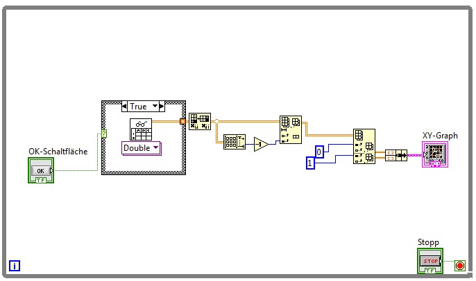

RE: Graph aus Tabellen-Datei erzeugen
(01.04.2014 12:34 )jg schrieb:  Alternativ geht natürlich auch:
Meintest du das so?
Wenn ich das so mache, bleibt der Graph leer.

Zitat:dann wie gehabt den Graph erstellen
So siehts jetzt bei mir aus, der Graph bleibt jedoch leider leer:

Hallo Bobby,
wenn ich es so wie in meinem letzten Snippet mache, bekomme ich mehrere Plots.
Leider machst du es anders als Jens es vorgeschlagen hat und ich dir gezeigt habe…
(01.04.2014 14:38 )GerdW schrieb:  Hallo Bobby,
Ja, ich hatte doch noch eine Kleinigkeit anders, jetzt hab ich es.
Danke sehr an alle
