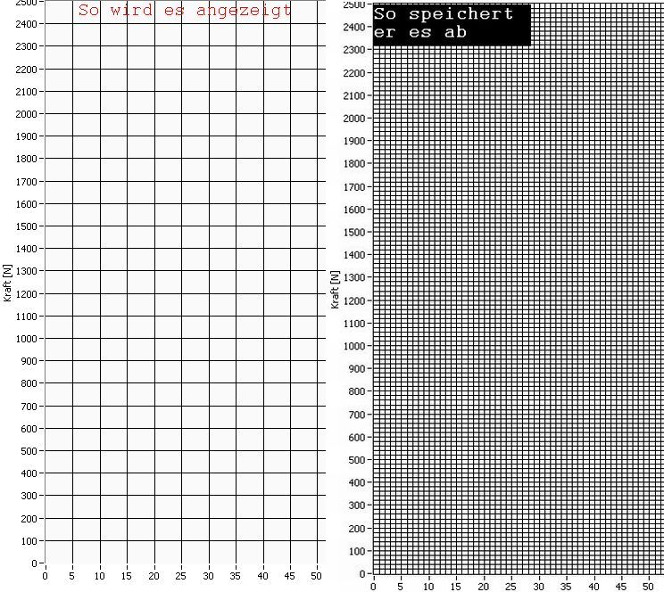

Hallo Labview-Gemeinde,
ich würde gern einen Graphen, der mir in Labview angezeigt wird automatisch als jpeg in eine Datei abspeichern.
Aktuell habe ich das Problem, dass ich dies nur als bmp abspeichern kann (ist allerdings noch okay). Größer wird das Problem, da er den Graphen nicht wie angezeigt abspeichert, sondern die Inkremnete-Werte für den x und y-Graphen beim Speichern selbst wählt.
Habt Ihr eine Idee, wie ich dies umgehen kann?
Im Anhang findet Ihr ein kleines SUBVI, sowie ein Bild welches das Problem verdeutlicht.

Mein Standard-Vorgehen bei diesem Problem sieht so aus:
Ich rate dir bei einem Graphen zu PNG, bei jpg sind die Artefakte bei den Linien auf Grund der Komprimierung IMHO doch sehr störend.

@jg Hey, vielen Dank, da war mal wieder schnell eine gute Lösung da! Mann muss bei den ganzen Funktionen von Labview nur das richtige finden.... :-)
