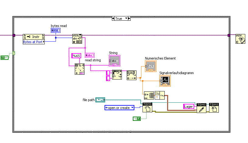

Habe es mal versucht eine TDMS Datei zu erstellen.
Die Datei ist auch erstellt wurden aber ich bin mir nicht sicher ob dieses so richtig ist habe mal ein Screeshot hinzugefugt und die erstellte TDMS.
Konnte auch nicht mit dem View_TDMS die Datei auslesen.
Bei dem Versuch die TMDS hier hoch zu laden kommt folgender Fehler:
Fehler Hochladen fehlgeschlagen. Dir ist es nicht gestattet, eine Datei dieses Dateitypes hochzuladen
Sonstige .vi  Basic_Serial_Write_and_Read04.vi (Größe: 49,95 KB / Downloads: 249)

Graphen verlauf nachvollziehen
Versuch die TDMS-Open und TDMS-Close so zu platzieren, dass die Datei nicht in jeden Schreibzyklus geöffnet und wieder geschlossen wird. Vielleicht so.
Um die TDMS Datei hochzuladen kannst du sie entweder zippen oder einfach eine erlaubte Dateiendung anhängen.
