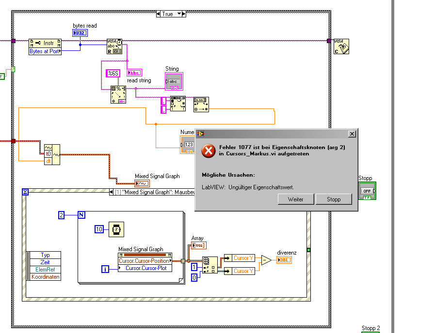

Guten morgen LabVIEW Gemeinde,
ich habe hier im Forum ein super VI gefunden, in den ich den verlauf der Messdaten im Graphen nachvollziehen kann. Nun zu mein Problemen :
1. Auf der X Achse so die Absolute zeit angezeigt werden. Die Zeit wird aber nicht übernommen. Was habe ich da falsch gemacht.
2. Auf der Y Achse soll den der Messwert laufen auch dieses funktioniert nicht. Ich bekomme den Fehler s. Screenshot
(ich weiß aber auch nicht ob der Fehler wo anders liegt. Mein Sensor schickt mir Daten.)
Im entdefekt möchte ich, das wenn ich den Cursors Balken noch links schiebe die Messdaten und die Zeit angezeigt bekommen.

' schrieb:3.Hinzukommt das der Graph, die Messung meiner Meinung nicht Aufzeichnet, besser gesagt ich kann nicht mit dem Cursor die vergangenen Messdaten nicht abrufen und Anzeigen lassen.
Ein Graph kennt immer nur das was er grad anzeigt. Wenn du Messwerte aus der "Vergangenheit" haben willst, musst du dich selbst drum kümmern und sie in einem Array oder einer Datei ablegen.
Frage 1 und 2 verstehe ich nicht. (Ich kann das lv2009 VI allerdings auch nicht öffnen.)
Noch ein Hinweis den du schon öfters gehört hast: Versuch doch mal gut leserlichen Code du produzieren. Du gibst dir da keinen Deut mehr Mühe im Vergleich zu Früher. Also: Von Links nach Rechts programmieren! Gerade und möglichst kurze Drähte. Keine unnötigen Ecken. Du könntest mit 1/10 der Fläche auskommen.
Viel Erfolg noch!

1. Welchem Zweck dienen die Case-Strukturen, wenn du den Selektor mit einer True-Konstanten belegst?
2. Ich hab' zwar nie was mit VISA gemacht .... Aber wieso initialisierst/konfigurierst du den Task in der Hauptschleife und schließt ihn auch ebenso oft? Wenn du mich fragst gehört beides außerhalb der Schleife.
3. Vermeide in der Luft freischweben VIs/Nodes etc... Versuch' alles im Datenfluss zu integrieren. Bei den Eigenschaftsknoten kannst du den Fehlercluster dafür benutzen.
Zitat:Im entdefekt möchte ich, das wenn ich den Cursors Balken noch links schiebe die Messdaten und die Zeit angezeigt bekommen.
Ist das immer noch dein Ziel? Du willst also mit der Maus den Cursor bewegen und dann den dazugehörigen Zeitpunkt und Messwert wissen?
Wenn ja: Wie willst du den Cursor verschieben, wenn du ihn in jeder Iteration auf einen festen Zeitpunkt setzt? Wozu setzt du den überhaupt in der Schleife auf den Startzeitpunkt der Messung?
Oder soll der Cursor garnicht von Hand beweget werden?
Prinzipiell halte ich es für unsinnig in einer laufenden Messung mit einem Cursor rumzupfuschen. Versuch nochmal in wenigen Sätzen zu erklären was dein Programm mit dem Signalverlauf anstellen soll, und welche Rolle die Cursor dabei spielen.

Ja ich möchte den Cursor mit der Maus in der laufenden Messung benutzen.
Dieses Vi soll ein Sub VI werden. Das Hauptprogramm fragt die ganze Zeit (TAG und NACHT ) alle 10 Sek. Temperatursensoren ab. Nun möchte der Kunde, im Graph nachvollziehen wann Besonderheiten aufgetreten sind. Also Temperatur und Uhrzeit mit Datum, in dem er den Cursor von Rechts nach Links bewegt.
Darum stellte sich mir die Frage wie ich das programmiere ohne Schleife da mein Hauptprogramm ja eine hat.
Der Cursor soll:
- Von Rechts nach Links mit der Maus bewegt werden
- Temperatur und Zeit / Datum anzeigen ( in ein extra Fenster )
Das mit dem VISA hat ja bis jetzt auch wunderbar geklappt, jetzt ist es bloß die Sache mit dem Graph. Vorher hatte ich halt ein Verlaufdiagramm. Aber da habe ich kein Cursor.
Da Frage ich mich gerade : Heißt das nun Cursor ( Der Vertikale Balken ) oder ist der Cursor nur ein Fadenkreuz?
Bin fertig.Iwill
Schlag mich schon seit Wochen mit dem sch.. rum.
Herzlichen Dank schon mal in voraus und ich gebe mir viel mühe.
Merk ja das ich euch so langsam nerveBlush
Gruß Selma

Balken = Bildlaufleiste
Cursor = Fadenkreuz
Hab' jetzt kapiert was du brauchst. Ich würd's so machen: Messdaten auf der Platte abspeichern (TDMS). Und wenn der Kunden sich die Daten anschauen möchte, dann kann er das gerne vom TDMS-File aus machen. Da kann er dann rumscrollen, sich Werte anschauen und was er sonst noch möchte ohne die laufende Messung zu stören. Das VI zum Schauen startest du am besten über'n VI Server dann laufen beide VIs parallel.
In einem Graphen rumpfuschen der laufend neue Daten bekommt ist keine gute Lösung meiner Meinung nach ... mit 'nem TDMS-file wird alles einfacher.
