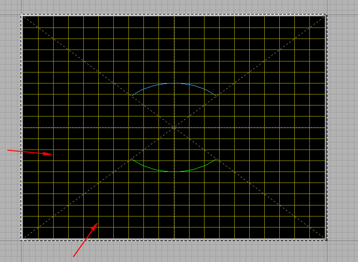

ich habe ein kleines Problem. Ich benutzte ein Graph und moechte, dass der Anzahl der Gitter unveraenderlich bleibt jedes mal wenn ich mein Window resize. Wie geht das? Ich habe es mit Proprieties/xscale increment, leider hat es nicht geholfen.
Anbei ein Beispiel, damit hatte es nicht geklappt. Ph34r

Was für eine Anzahl der Gitter? Unsure

Anzahl der Gitter oder Grids. Es muessen 5 sein, weil die Breite und Hoehe des Graphs 1.2 und den Wert des Increments auf 0.2 eingestzt ist.

Wo sind in Deinem VI 5 Gitter? OUnsure
Ich glaube ich stehe komplett auf dem Schlauch. Sorry.
21.12.2010, 08:33 (Dieser Beitrag wurde zuletzt bearbeitet: 21.12.2010 08:44 von jg.)
Grid: Anzahl der Gitter
@Y-PPh34r: Das da:
die gelben Linien! Ist doch sehr gitter-mäßig. Wacko
EDIT:
@tetef: Wenn ich mir die Achsen deines Graphen einmal anzeigen lassen, dann gehen die jeweils von -1.0 bis 1.0. Somit ist die Breite und Höhe des Graphen gerade 2, nicht 1.2
Ansonsten liegst du mit deiner PropertyNode schon richtig, die musst du halt in deinem späteren Programm bei jedem Redraw automatisch ausführen. Alternativ, setze alle Marker-Values:
21.12.2010, 08:36
Ja, das ist in meinen Augen ganz genau ein Gitter. Unsure
Und die anderen 4? Wink
21.12.2010, 08:45
@Y-P: Heute sehr wörtlichWink. Ich gehe mal davon aus, dass es jeweils 5 Gitter-Linien sein sollen.

Ich denke auch, das der Gitterabstand gemeint istWink
Ich habe mal ne kleine Demo zusammengeklickert, wie es funktionieren könnte. Interessant dabei ist, dass der Eigenschaftsknoten "X-Achse-Inkrement" nicht funktioniert. Ich habe es nur hingebracht, wenn man die Skaleneinteilung der X-Achse auf "beliebig" stellt und die Unterteilungswerte manuell eingegeben werden. Bei "X-Achse-Inkrement" mit Konstante 20 machte er trotzdem, was er willSad

hallo Jens,
Es geht mit Marker. Danke.
