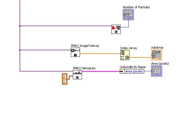

Ich will die Größe einer Fläche, eines Binärbildes.
Ich dachte ich kann das mit "IMAQ Particle ANalysis" machen und erhalte die Anzahl der PIXEL, aber ich glaub diese Funktion sucht eher die Anzahl der zusammgehörenden Flächen.
Also qwasi wenn du en Astreines Bild hast ohne Rauschen (bei mir kommt das bild aber aus dem Treshold und das danns chon sehr verrauscht,wenn sich das licht ändert), dann hast du nur einen großen Partikel.
Also ich bräuchte die Anzahl der Pixel.
Jemand eine Idee?

Binaerbild in ein 2D Array uebersetzen und die 1en zaehlen
oder das Histogramm auswerten

Ganz genau versteh ichs net bzw wenn ich das umsetze, kommen bei mir keine Werte raus.
Also ich mach, IMAQ to ARRAY und dann INDEX ARRAY und dann mal zur Kontrolle ob was rauskommt eine Anzeige. Aber wie gesagt er bringt keine Werte.
Aber der Histograph fuinktioniert.
Hier mal für alle ein Bild.
Der Histograph ist auf PixelValue 2, eingestellt, weil das mein Treshold als gewählte Fläche markiert.
Man dankt.
