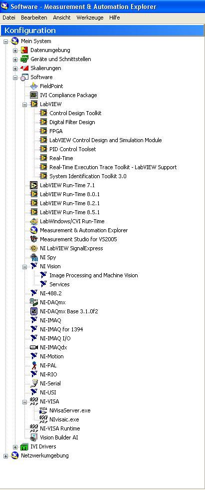

Ich bin noch relativ neu im Umgang mit LabVIEW und habe jetzt folgendes Problem:
Ich habe eine Kamera, mit der ich das Spielfeld von einem Drehfußballtisch beobachte.
Aus dem erfassten Bild möchte ich jetzt die aktuelle Position des Balles ermitteln.
Ich verwende folgende Kamera: PixeLINK PL-A633 und LV 8.5.
Nun ist das eigentliche Problem, dass ich nicht die geringste Ahnung habe, 1. wie ich überhaupt Kameradaten ins LV bekomme und 2. wie ich diese Daten auswerte.
Ich hab zwar schon das Forum durchstöbert, und bin da auf IMAQ Vison gestoßen. Allerdings weiß ich weder was das ist, noch wie ich es einsetzte...
Also ich würde mich sehr über eure Hilfe freuen!!

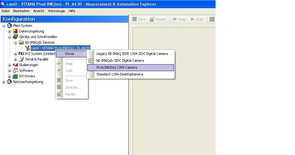

Ich kenne die Kamera nicht, aber nachdem es eine Firewire ist, ists nicht ganz so schwierig.
Eine Firewire Cam muss dem DCAM 1.6 standard entsprechen um ein Bild mit dem NI IMAQdx Treiber einlesen zu koennen (http://digital.ni.com/public.nsf/allkb/E...006FF242). Der NI IMAQdx driver ist in der NI Vision Acquisition SW enthalten
Wenn der Treiber erstmal installiert ist, muss der MAX zur erstmaligen Konfiguration verwendet werden.
Problem bei Firewire -> Windows sitzt als erstes drauf.
Abhilfe: MAX launchen, Die Kamera im Device tree suchen, right click und den Treiber umstellen (sofern dass nicht schon passiert ist)
Danach ein Testbild im MAX aufnehmen um zu ueberpruefen ob alles klappt. Danach den MAX unbedingt SCHLIESSEN und LabVIEW oeffnen.
In LabVIEW den Example Finder oeffnen und nach einem IMAQdx Example browsen. Alternativ findet man die Beispiele unter National InstrumentsLabVIEWexamples

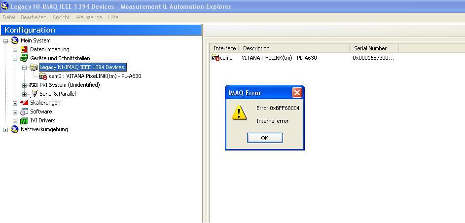

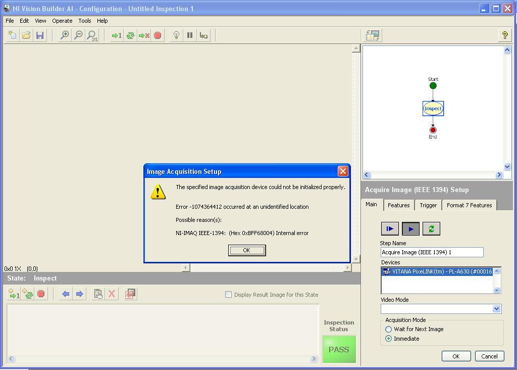

Also...
Ich hab das ganze jetzt probiert aber es funktioniert leider nicht!! Sad
Er findet zwar die Kamera im MAX und ich kann auch den Dreiber auswählen aber es gibt immer einen Error!!
Hier sind ein paar Screenshots. Vielleicht wisst ihr weiter... Bin schon ziemlich verzweifelt!
LG valentin_

Die Meldungen kommen mir bekannt vor Big Grin
Man muss den im MAX den "legacy ..." -Driver auswählen. Leider jedes mal, weil der andere voreingestellt ist. Vermutlich automatisch durch Windows. Den voreingestellten Treiber scheint auch die Pixelink Software zu benötigen .
Wenn nun noch im Vision ein Lizenzfehler auftaucht muss man nochmal Softwarepakete von der Core DVD nachinstallieren.
Dann sollte man auf die Kamera zugreifen können.
