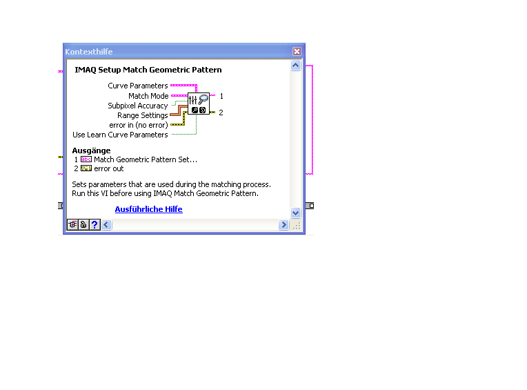

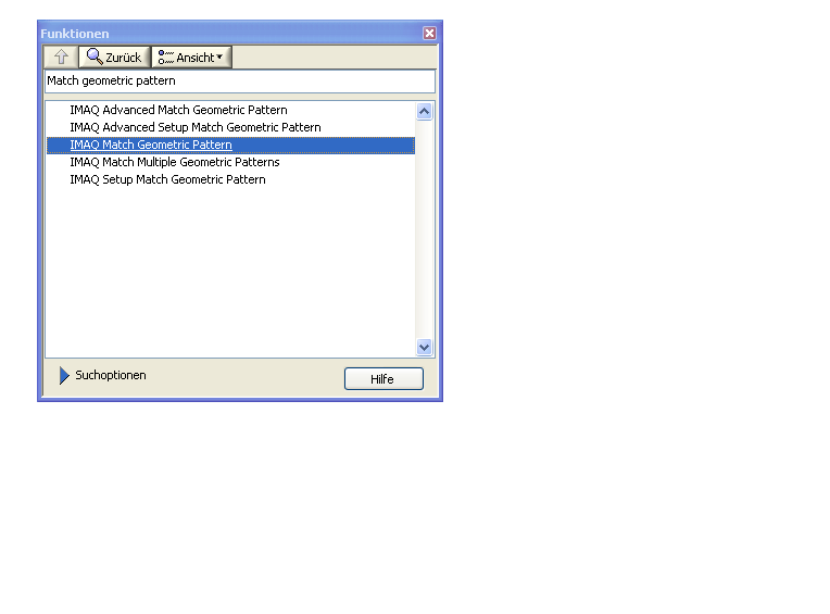

hmmmm und wo find ich die? also normal bin ich ja net so schwer von begriff, aber gibts da n ganz normales VI, an dass ich 2 images linke und der spuckt dann coords aus, wo das ganze gefunden wurde?
weil bei meinen imaq vis find ich da nix, und unter suchen findet er unter "geometric // matching " nixSad
oder brauch cih da wieder n anderes addon für? help ^^

Hmmm.... habe LV 8.20...kann also nicht auf LV 6 runterspeichern...
Aber hier:
zunächst Setup:
und dann Match:
Hier das mit dem Assistant erstellte VI:
Sonstige .vi  Geomatch.vi (Größe: 62,83 KB / Downloads: 351)
Gruß, ich hoffe Du findest nun alles besser, sorry: natürlich nicht die "-ing" Form suchen!
