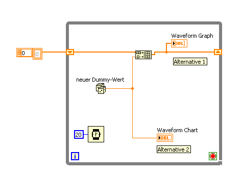

ich grübel jetzt schon seit einigen Tagen an einem Problem. Ich lese mittels GPIB einen Spannungswert/string aus. Der steht in einem 4-Zeiligen Array (4, weil 4 Kanäle). Ich sondiere den Wert auf einen Array mit einer Zeile. Um ein Signalverlauf zu erzeugen würde ich gerne den aktuellen Wert in eine Zeile schreiben um dann den nächsten Wert in die nächste Zeile zu schreiben. So, wie es ein Sinus-Signalerzeuger auch macht. Ich hab alles versucht. Auch mit Schleifen und Schleifenindex. Ich erhalte zwar ein n-Zeiligen Array der aber nicht die einzelnen Werte gespeichert hat, sondern alle Messwerte sich in der Zeit der Messung ändern. Dadurch bekomme ich keinen Signalverlauf, sondern nur einen Wert der im n-Zeiligen Array überall gleich ist.
Vielleicht habt ihr eine Idee. Das kann doch nicht so schwer sein Tippen

nimm ein Schieberegister (rechtsklick auf den Schleifenrand) und häng mit "Build Array" deinen neuen Wert an das bestehende Array bei jedem Schleifendurchlauf an...
siehe Bild:

Ich danke dir. Genau das habe ich gesucht,.. juhu!!!
