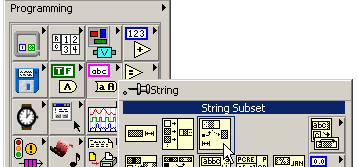

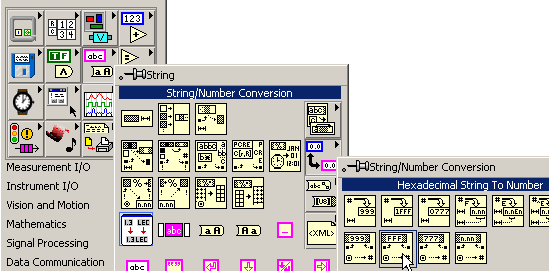

Hallo
habe bereits das Forum durchsucht und nichts wirklich passendes gefunden, möchte eine Positionsabfrage bei einer Steuerung von einem Schrittmotor machen. Das Problem ist das der Motor eine Hexzahl ausgibt und ich diese mit einer Dezimalzahl vergleichen müsste ob er wirklich da ist wo er ist.
Raus bekomme ich 19Byte grosse Zahl als String z.B. 00088B8000000000000 für mich ist nur markierte Bereich wichtig, ich bräuchte also ein Vi das mir die überflüssigen zahlen wegschneidet und den makierten Bereich umwandelt.
02.09.2007, 17:01
Hexzahl umwandeln in Dezimalzahl
die beiden Funktionen, die du brauchst, findest du hier:
MfG, Jens
