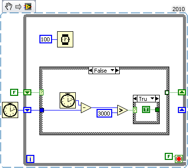

Ich bin recht neu in Labview und hab ein Problem, sprich ich weis nicht mehr weiterBahn:
Ich soll ein LED ansteuern welches solange ein Schalter umgelegt ist, immer 1s lang leuchtet und danach 3s nicht leuchtet. Also solange Schalter = 1, LED = blinkend
Wie mache ich das mit den Timer die die LED zum blinken bringen? Ich komme eben von Basic und C her, daher ist alles recht unverständtlich was Labview betrifftBig Grin

Kurz vor der Mittagspause noch fix. Smile Das Boolsche Schieberegister ist halt die LED.
Ich denke das sollte funktionieren wie du dir das denkst.
Wenn nicht sags nochmal, dann hab ich was falsch gemacht.

Hmm, war noch fehlerhaft. Smile Nun blinkt es.

Danke fielmals! nur kapiere ich nicht ganz was die Tick Count machen. Und wo währe denn mein Schalter mit dem ich die blinkerei an und abschalten kann?

Hmm, das sollte nicht schwer sein: Blinken tut das ganze wenn die While Schleife läuft. Also musst du mit einem Button diese steuern. Und mit der Zeit nehme ich einfach jeweils einen Vergleichswert(im Schieberegister) und nehme die aktuelle Zeit. Wenn die mehr als 3000 ms unterschied haben, dann muss die Lampe wieder angemacht werden, wenn nicht bleibt sie aus.

ok. Aber was machen die Tick Counts? Hab ich nicht begriffen und aus der Hilfe werde ich nicht schlauerBlink

Tick Counts gibt dir eine Zeit an. Laut google die Zeit seit Start des Rechners.
