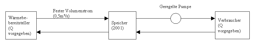

Um das ganze kurz zu beschreiben: es gibt einen Wärmebereitsteller mit festen Leistungswerten, einen Wärmespeicher und einen Wärmeverbraucher mit festen Leistungswerten. Der Teil, an dem wir nun hängen, ist im Prinzip eine "einfache" Temepraturregelung am Verbraucher (simuliert, ohne angeschlossene Geräte) mit verschiedene Reglertypen; geregelt werden soll die Temperatur über den Massenfluss, also eine Pumpe.

22.07.2008, 13:16
Hilfe bei PID-Regler (toolkit)
' schrieb:[attachment=40939:Image01.png]
Das Bild irritiert mich sehr, so dass ich überhaupt nicht mehr durchblicke.[list]
[*]Wärebereitstellung:
Zuerst schreibst Du von einer konstanten Wärmeleistungs-Einspeisung. Ich hatte mir das so vorgestellt, daß der Speicherbehälter mit konstanter Leistung ständig beheizt wird. Jetzt ist aus einmal von einem festen Volumentrom dies Rede, und außerdem ist ein Rückfluß vorhanden. Kann man das trotzdem so interpretieren, daß dem Speicher eine konstante Leistung zugeführt wird? wenn ja, dann wären die hier gezeigten Einzelheiten der Wärmezuführeung systemtechnisch uninteressant und stiften nur Verwirrung. Was ist eigentlich Q? <>
[*]Verbraucher
Ich war davon ausgegangen, daß der Verbraucher Wasser verbraucht, d.h. er entnimmt dem Speicher Wasser, und das verbrauchte Wasser wird dem Speicher als frisches Kaltwasser wieder zufgeführt. Statt dessen wird hier gar kein Wasser verbraucht: es wird rückgeführt. Der "Verbrauch" bezieht sich dann wohl auf Wärme? Und wenn ja, wie soll das funktionieren: Wenn die erzeugte Wärme (Q?) konstant ist, die verbrauchte ebenfalls, wohin geht dann die Differenz, falls beide Vorgaben nicht identisch sind? Und wenn sie identisch sind: Wozu dann ein Regelung?<>
[st]

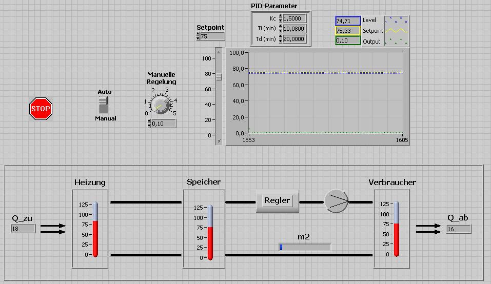

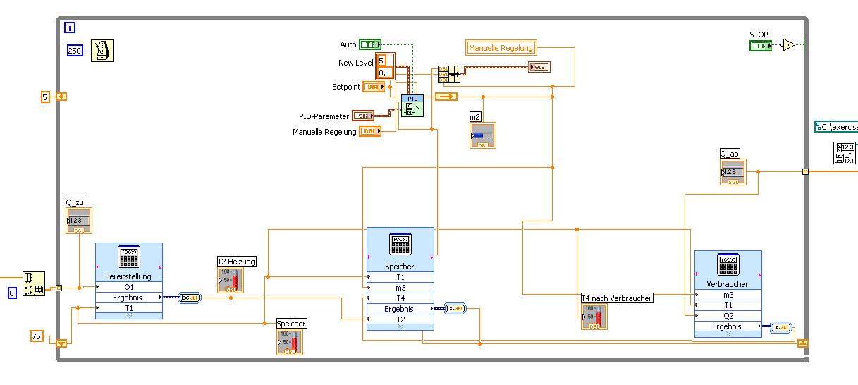

Wir waren heute so erfolgreich, dass wir heute innerhalb von einer halben Stunde die ganze Regelung aufgebaut bekommen haben. Waren einige ganz schön blöde Fehler dabei Big Grin...
Trotzdem vielen vielen Dank für die Hilfe, immerhin haben wir so die Beispielprogramme gefunde, von denen wir überhaupt nicht wussten, dass es sie gibt. Ich habe mal screenshots angehängt, wie wir das jetzt gelöst haben, nur falls noch Interesse da ist!
Gruß,
Katharina und Inge
