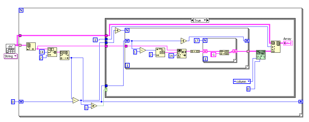

@Jens: Das passiert, wenn es immer schnell schnell geht. Big Grin
Das hier muss jetzt passen.
Sonstige .vi  String.vi (Größe: 17,38 KB / Downloads: 245)
Lv85_img
Sonstige .vi  Sort_2D_Array__String_.vi (Größe: 22,97 KB / Downloads: 239)
Lv85_img

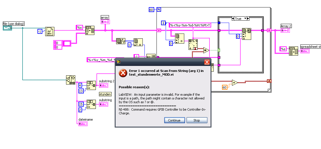

@Seba: Ich arbeite nicht mehr. Aber bei meiner LabVIEW-Lizenz kann ich LabVIEW auf 3 Rechnern in der Arbeit und auf einem privaten Rechner installieren.
EDIT @Jens: Wenn ich Dein VI starte kriege ich folgenden Fehler. O
EDIT2 @ Jens: Hat sich erledigt. Hatte gedacht der Dialog kommt automatisch, wenn der File-Pfad leer ist. :wall:Wenn ich den Pfad angebe klappt's.

' schrieb:EDIT2 @ Jens: Hat sich erledigt. Hatte gedacht der Dialog kommt automatisch, wenn der File-Pfad leer ist. :wall:Wenn ich den Pfad angebe klappt's.
Genau das wollte ich dir auch gerade schreiben.

@Y-P: Nimm das Scan-Value mit entsprechendem Format-String %02d, sonst kommt bei dir das hier raus:

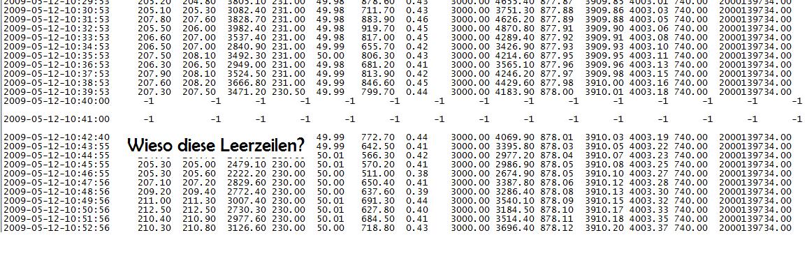

Hab jetzt folgendes Problem: Ich muss ja 24 Stundendateien pro tag bearbeiten - hätt ich vielleicht eher schon erwähnen sollen!
Wenn jetzt mehrere Dateien "fehlerhaft" sind, dann schreibt das Programm bei der ersten falschen datei die richtigen Zeitstempel, und dann bei den darauf folgenden fehlerhaften dateien schreibt es genau dasselbe wie in der ersten -> siehe tagesdatei 2009-05-12 anbei!
Sonstige .txt  PVW_day_2009_05_12.txt (Größe: 244,64 KB / Downloads: 279)
Das wird doch denk ich mal mit diesem case, der abgefragt wird obs der erste call ist, zusammenhängen oder?
Ich lade mal eine von mir erzeugte tagesdatei hoch: dabei ist die stunde 10, 12 und 17 fehlerhaft -> geschrieben wird jedoch immer die 10er stundendatei...
Und nach dem Speichern hab ich nach der neu eingefügten Zeile jeweils eine Leerzeile! Womit hängt das zusammen?
Ich lade das leicht umgewandelte Vi auch mal hoch!!
LabVIEW Version 8.5:
Sonstige .vi  unvollstaendige_stundendatei_SubVI_.vi (Größe: 26,07 KB / Downloads: 247)
Danke für Hilfe!!!
