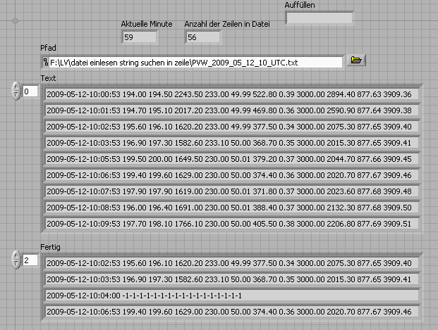

ich habe Textfiles - in denen stehen normalerweiße 60 Zeilen mit Messwerten ( Stundenmesswerte - alle Minute eine Zeile mit 17 Messwerten )!
In der ersten Spalte steht quasi der Zeitstempel ( Datum, Stundenzeit und Minutenzeit von 00 bis 59) und danach kommen die verschiedenen Messwerte.
Mein Problem ist jetzt: wie krieg ich es hin wenn mal mittendrin eine Zeile fehlt ( dann hab ich ja insgesamt nur 59 zeilen mit Messwerten ) mir eine neue Textfile zu erstellen wo dann die fehlende Zeile mit dem richtigen Zeitstempel und als messwerte 17 mal nur -1 steht.

Also ich lad jetzt mal meinen bisherigen entwurf als VI hoch!
Ist vielleicht ein wenig kompliziert aber anders weiss ich net wie....
Probiers ja mit string subset-aber richtiges ergebnis kommt nicht raus!
Danke für Eure Hilfe!

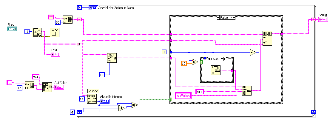

Kurz vorm WE noch schnell ne gute Tat.Big Grin
Da darf ich mir mein Feierabend:beer:aber schmecken lassen.Prost
' schrieb:Danke für Eure Hilfe!
Bitte sehr.
Sieht vielleicht auch kompliziert aus. Aber ich hab schließlich auch net viel Ahnung von LV.Wink
Schau mal rein, dann siehst du was ich anders gemacht habe.
Edit: Ich seh grad es hat auch Verbesserungspotential, wenn die Lücke größer als eine Minute ist. Naja, du sollst ja auch was machenBig Grin

Bei deinem Entwurf fehlt aber dann der nachfolgende Zeitstempel! Also 10:04 schreibt er jetzt aber 10:05 fehlt dafuer!
Bin am VerzweifelnSad

' schrieb:Bei deinem Entwurf fehlt aber dann der nachfolgende Zeitstempel! Also 10:04 schreibt er jetzt aber 10:05 fehlt dafuer!
Ja das ist mir auch aufgefallen. Meine "schummelidee habe ich in der Hinsicht auch korrigiert. Ich sag mal du brauchst ein paar Schieberegister für die Indizierung.
Also nicht den Schleifenzähler i benutzen für Indizierung sonder SR und dann im True Case den SR Wert um 1 erhöhen im False Case um 2 (weil wir ja eine Zeile zusätzlich reinschreiben) oder war es andersrum mit den Cases? Boh, das Feierabendbier wirkt schon obwohl es noch im Kühlschrank steht.Big Grin
Ich schau später noch mal rein. Mal sehen was du hinbekommst. (Wenn du willst das ich was sehe mach nen Screenshot...)

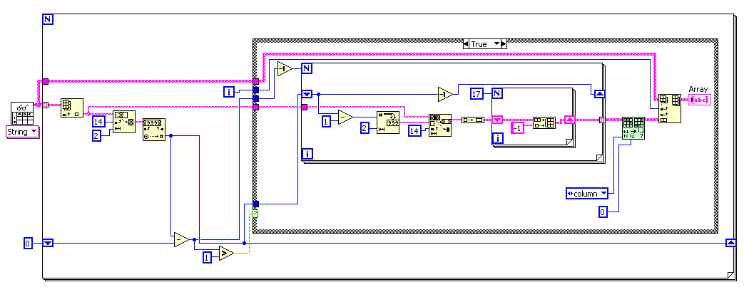

Ohne weiteren Kommentar, denn bei dem String-Chaos, was du da veranstaltest, soll man noch durchblicken.
Da habe ich lieber von Grund auf angefangen:
Lv85_img
Sonstige .vi  test_stundenwerte_MOD.vi (Größe: 28,26 KB / Downloads: 306)
EDIT: Da Markus mit Screenshot kommt, hier auch noch:

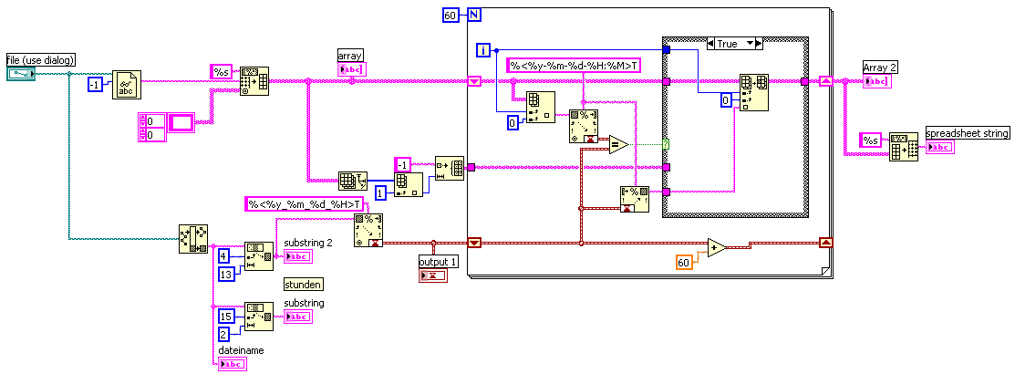

Hab' mal was zusammengeklickt. Teste mal, ob es so passt.
Das Sort-String-VI (normal polymorph) ist ein Auszug der OpenG-Funktionen, die Du hier findest.

EDIT: Hier noch ein Screenshot (für Seba Big Grin)
