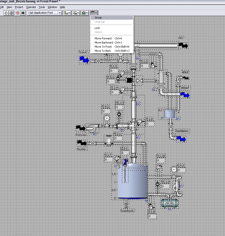

ich soll für ein projekt eine anlage visualisieren.Nun hab ich da ein problem,und zwar
hab ich dir anlage durch "dsc module"--> "Grafik-Navigator" dargestellt ,aber nun brauch versuch ich schon die ganze zeit die gesamte anlage irgendwie zu verkleinern.Das problem is die anlage is in VIELEN einzel Clips dargestellt und zusammengesteckt.Und ich will das nicht mit jedem einzelnen tun,gibt es ein trick irgendwie sodass ich alles markieren kann und so verkleinert tun,
es íst grad dringend und ich komme net weiterSadSadSad

Sorry,bin leider etwas unter Zeitdruck,also ich versuche es nocheinmal zu beschreiben.
Und zwar, es geht um eine Rektifikationsanlage von unserem Studiumgang Bioverfahrenstechnik.Wir sollen diese Anlage visualisieren.Nachdem ich diese Anlage visualisiert habe mit dem Clip-Navigator, suche ich nun die Möglichkeit die gesamte Anlage zu verkleinern.Was mir die ganze Zeit gelingt,ist nur dass ich jedes einzelnes Bild bzw Symbol verkleinern kann.Aber ich würde gerne die gesamte Anlage aufeinmal verkleinern können.
Ich kann mal als Anhang die Anlage senden.Hoffe ihr versteht mich jetzt !
Gruss
Lv09_img2
Sonstige .vi  Anlage_mit_Bezeichnung.vi (Größe: 218,99 KB / Downloads: 241)

Hallo und Willkommen!
Also du markierts einfach alles und klickst dann auf den Reorder-button. Dort kannst du dann group oder auf deutsch "gruppieren" anwählen und schon kannst du das gesamte Gebilde verkleinern und vergrössern.
Ein Tip: um die Proportionen zu behalten, drück einfach die Shift-Taste während du deine Objekte neu skalierst.
