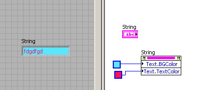

<div align="left">Hi Leute,
ich möchte die Hintergrundfarbe eines Texteingabefeldes ändern. Hab schon einiges ausprobiert. Funktioniert jedoch nicht. Weiß jemand Rat?
Danke im Voraus.
Grüsse
xthing</div>

Hintergrund von Text Eingabefeld ändern
so:
Gruss
Achim
16.11.2006, 10:13
Wenn Du das Feld nur einmal ändern willst, also nicht andauernd wechselnde Farben hast, dann kannst Du auch über die "Tools Palette" das Feld "färben" (VIEW->Tools Palette). Ansonsten ist das Beispiel von Achim optimal.
