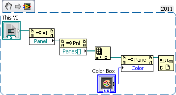

Hey Leute,
ich stehe gerade ein wenig auf dem Schlauch:
Ich möchte die Hintergrundfarbe des Frontpanels programmatisch ändern, und habe dafür folgendes zusammengestellt (siehe Grafik)     .
Leider lässt dies nur eine Farbwahl zwischen schwarz und blau zu. Was habe ich übersehen?

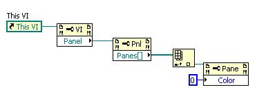

Hallo Soean,
geht doch genauso! Einfach eine ColorBox dranhängen oder eben das Zahlenformat genau einhalten für die Farbe

Und wenn du eine Colorbox-Konstante im BD haben willst, guckst du hier.

RE: Hintergrundfarbe Frontpanel programmatisch ändern
Danke :-)
Ich wusste ich war nah dran...:-)
