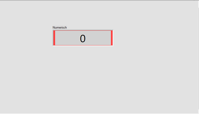

Hallo liebes LVF,
ich habe ein ähnliches Problem: mein numerisches Anzeigeelement nimmt nur am Rand die Farbe rot an. Eine "transparent"-Einstellung konnte ich nicht finden.
Ich freue mich auf Eure Tipps, wie man die Farbe für das ganze Element einstellen kann.
LG Kaya
16.0 .vi  Numerisches Anzeigeelement Farbe.vi (Größe: 10,45 KB / Downloads: 208)
14.03.2024, 15:40 (Dieser Beitrag wurde zuletzt bearbeitet: 14.03.2024 15:47 von GerdW.)
RE: Hintergrundfarbe eines numerischen Anzeigeelements
Hallo Kaya,
Zitat:mein numerisches Anzeigeelement nimmt nur am Rand die Farbe rot an.
Falsch, es wird schon der ganze Hintergrund der numerischen Anzeige eingefärbt.
Dummerweise liegt aber das "Zahlenelement" noch vor dem Hintergrund…
Zitat:Eine "transparent"-Einstellung konnte ich nicht finden.
Nimm das Pinseltool, Ctrl-Rechtsklick zum Öffnen der Farbauswahl, rechts oben "T" für transparent wählen, Zahlenelement anklicken und damit transparent machen.
Der Hintergrund ist nun voll zu sehen…
Oder du beachtest zusätzlich noch die Property NumericText->TextColors->BGColor (neben der NumericText->Colors->BGColor)!
