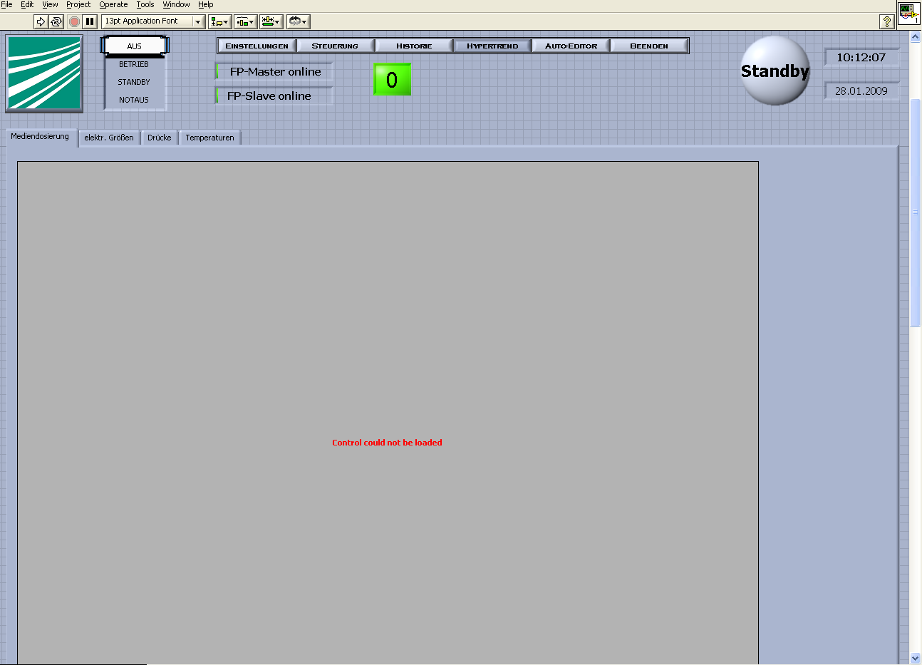

bei einem meine Prüfstände ist folgendes Problem aufgetreten:
die Hypertrends werden nicht mehr angezeigt. Siehe Bild.
Das hat immer Funktioniert, dass der hypertrend geladen werden konnte und auch die letzten Messdaten anzeigen konnte.
Ohne Änderung am Code trat der Fehler plötzlich auf.
Ich habe dann ältere Versionen des Programms geladen, ich hab das Programm auf anderen Rechnern geladen, es geht nichts mehr!
Seltsamerweise kann ich aber neue Hypertrends von der Palette einfügen die dann auch ordentlich angezeigt werden.
Hat schonmal jemand sowas gehabt oder weis worans liegen könnte? Ob eine Neuinstallation LV8.6 hilft?
Danke schonmal für Eure Anregungen!
MfG, Marco

Ich weiß nicht einmal was ein Hypertrend ist, aber in so einem Fall würde ich mal eine Neuinstallation inkl. vorheriger Deinstallation machen. Schaden tut das nicht.

Hallo Markus,
den Hypertrend findest du in der Palette unter DSM-module. Der Hypertrand zeigt die Messdaten der letzten Tage, Monate an, die er sich vom OPC-Server holt. Genaueres kann ich aber auch noch nicht sagen ,da ich mich eben zum ersten Mal genauer damit beschäftige.
Gruß, Marco.
MfG, Marco
25.01.2011, 07:41
Hypertrend nicht geladen
Kann es sein, dass man da das DSC-Toolkit braucht (sieht auf die Schnelle so aus, wenn ich danach google)? Das hab' ich nämlich nicht.

ja das wollte ich eigentlich dazuschreiben...sorry

Ich hab die Ursache des Problems nicht finden können. Habe neue Hypertrends erstellt und jetz läufts wieder.
