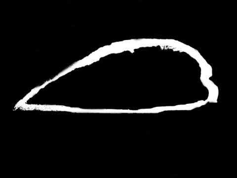

Ich habe an meinem Projekt mit den Gangprofilen ordentlich weiter gearbeitet. Inzwischen bin ich soweit, dass das Sekellet ordentlich angezeigt wird.
Nun will ich einen Startpunkt auf diesem Skellet per Hand festlegen, von dem aus im Urzeigersinn über den Kreis gelaufen wird, um auf ihm Punkte zu setzten. Die Koordinaten der Punkte sollen dann später in eine Textdatei gespeichert werden.
Ich benutze, um die Punkte zu bekommen, die Funktion IMAQ Extract Curves. Allerdings kommen nicht die exakten Werte raus, sondern die zurückgegebenen Punkte liegen meisten ein bis zwei Pixel inner- oder außerhalb des eigentlichen ROIs.
Ich komme an dieser Stelle leider nicht weiter. Vielleicht hat ja jemand von euch noch eine Idee, wie ich möglichst einfach an die x und y Koordinaten des ROIs komme, und diese am besten in Urzeigersinn (oder von mir aus auch gegen den Urzeigersinn, hauptsache zusammenhängend).
Im Anhang habe ich mal das Programm hinzugefügt und das Bild mit dem ich rumteste.

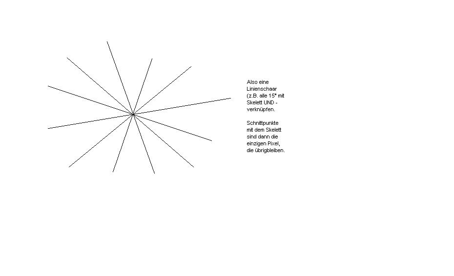

Meine Fragen gehen jetzt wieder weiter:
Möchtest Du immer 25 Punkte oder auch mal mehr / weniger? Und wie sollen diese Punkte verteilt sein - vom Schwerpunkt des skelets aus z.B. alle 15°, oder ist das Ganze Umfangsabhängig und entlang gleicher (Umfangs-) Strecken des Skelets soll dann ein Punkt gespeichert werden?
Ich frage deshalb, weil ich evtl. einen Alternativweg einschlagen würde. Da das Image ja im Prinzip schon alle Koordinaten enthält, könntest Du ja das ganze mathematischer lösen:
Ich sage nur: Undverknüpfung einer Geraden (Punkt/Richtungsform oder "Overay - gemergete" Linienschaar siehe Bild) mit dem Skelett.
Das Schreiben in eine Datei sehe ich jetzt nicht so als Problem - dazu gint es hier im Forum dann ja auch schon etliche Beiträge.

Hallo
Alsi ich will nicht immer 25 Punkte haben. Das habe ich aber inzwischen auch schon implementiert. Mit einer Linienchar ist es leider nicht getan, da es Profile gibt, für die man keinen Sinnvollen Mittelpunkt finden kann. Ich habe heute auch wieder ein ganzes Stück geschafft. Inzwischen sieht das Programm wesentlich übersichtlicher aus und bietet auch mehr Funktionen. Ich stelle es dir später mal rein. Ich denke mit der jetztigen Version wirst du auch ehr verstehn um was es geht.

So, hier jetzt das von mir soweit fertige kleine Programm.
Und dazu eins der Bilder mit denen ich Testweise gearbeitet habe.
Das Problem mit Extract Curves ist folgendes:
Er findet zwar die Linie des Skeletts und setzte alle gefundenen Punkte in ein Array, aber die Punkte die er findet, liegen nicht immer genau auf dem Skelett, sondern teilweise innerhalb, teilweise außerhalb des Skeletts. Die Punkte liegen nicht weit weg von der Curve, sie liegen meistens nur ein Pixel neben der Linie. Ist Extract Curves ungenau oder habe ich die Funktion einfach falsch verstanden/angewendet?
