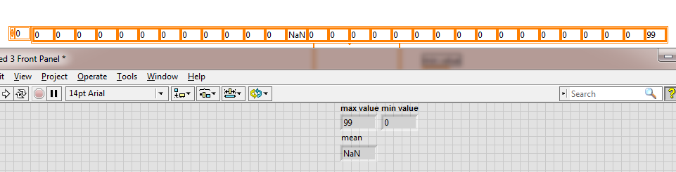

IMAQ Quantify liefert NaN als Mittelwert
ich bin platt: IMAQ Quantify liefert NaN als Mittelwert aber Min, Max und Area ist OK. Auch die Standardabweichung ist NaN aber das könnte ja bei einem Konstanten Wertegebiet OK sein. Auch die Maske ist in Ordnung.
Hat jemand eine Idee?
Gottfried

(28.03.2013 14:11 )gottfried schrieb:  Auch die Standardabweichung ist NaN aber das könnte ja bei einem Konstanten Wertegebiet OK sein.
Bei konstanten Werten ist die Standardabweichung Null soweit ich weiß.
(28.03.2013 14:11 )gottfried schrieb:  Hat jemand eine Idee?
In der Nicht-IMAQ-Welt hätte ich sofort gesagt, dass mind. ein Element NaN ist:

Das Verblüffende ist: Min war Null nund Max ein sinnvoller Wert....
Ich muss nachbaggern...

Wunder sind selten...
Es war ein SGL Bild und tatsächlich die können NaN als "Pixel" enthalten.
OK

Demnach ist Beitrag #2 die Lösung, oder?
