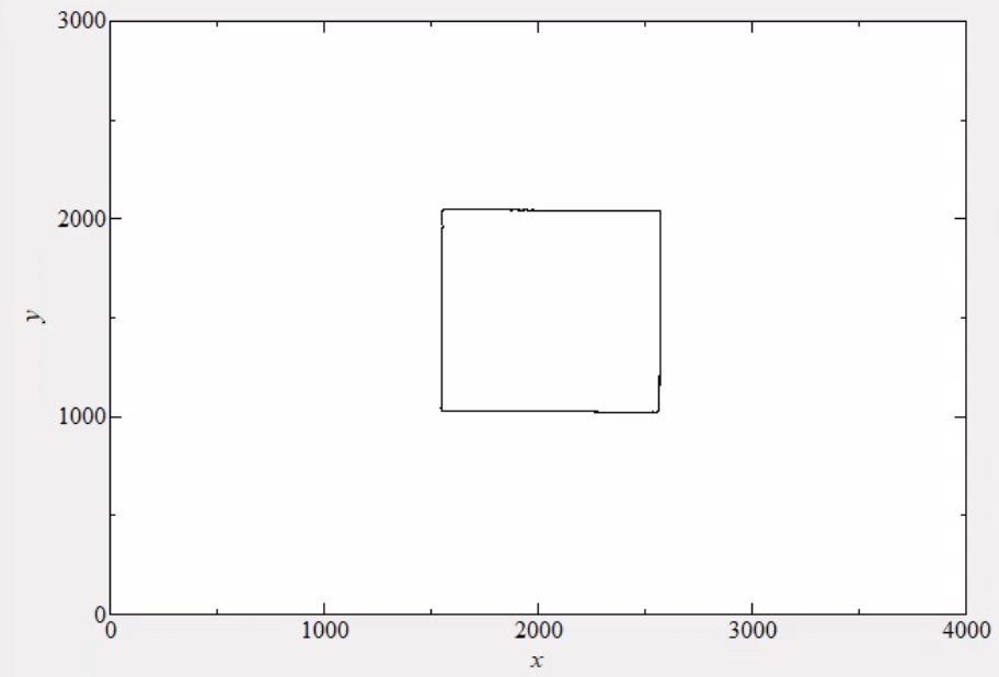

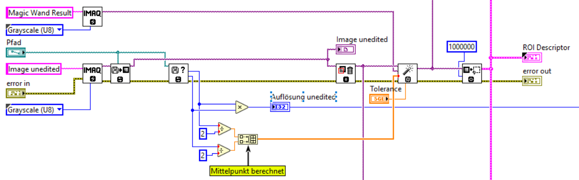

habe mich nicht richtig ausgedrückt
hier mal ein Screenshot:
Habe mit IMAQ MaskToROI den Bereich vom Zauberstab in ein ROI Descriptor gewandelt.
Aus diesem kriege ich diese Koordinaten:

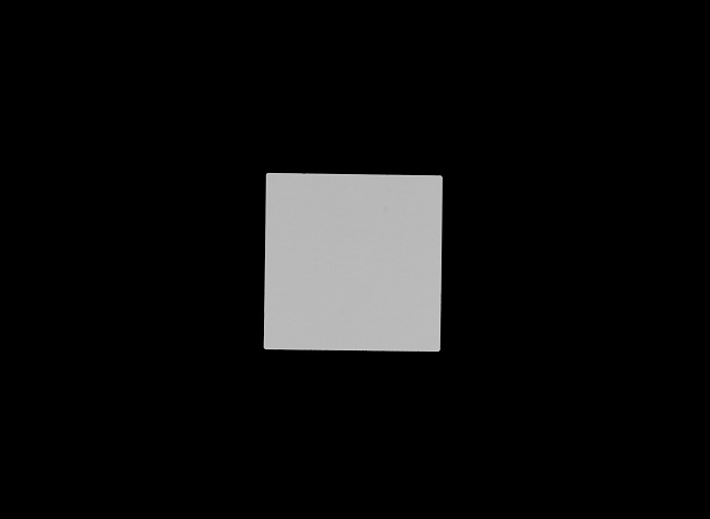

Ich möchte aber die Randpixel nicht mitnehmen, sondern nur die Pixel in der roten Markierung mitteln:
Hat da vielleicht jemand eine Idee?

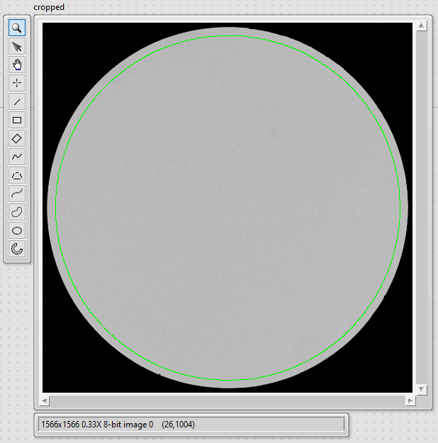

Okay, ich habe den ersten Schritt über einen Umweg hinbekommen.
Ich habe das Ausgangsbild einfach um 5% verkleinert, ROI bestimmt und ihn dann auf das größere übertragen:
Und diese Pixel (Grauwerte der Pixel) will ich mitteln.
Mit IMAQ ImageToArray kriege ja nur einen quadratischen Ausschnitt.
Komme ich also irgendwie an diese Pixelwerte? Sowas wie ein ROIto1DArray wäre toll Big Grin

Aus MagicWand bekonmst du doch eine Maske. Diese auf das Bild anwenden liefert dir die Pixel des Ausschnitts und alle Pixel drum herum sind 0 (Null). Alles was also nicht 0 ist, sind die Pixel über die du den Mittelwert berechnen willst.

Danke, so funktioniert es!
