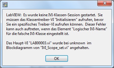

Zudem habe ich es noch so gemacht wie Freddie es beschrieben hat aber bekomme eine Fehlermeldung wenn ich das Programm ausführe und das Oszilloskop TDS2024 angesteuert werden soll.
Seltsam, das DMM 8846A funktioniert das ohne Problem nur mit dem Oszilloskop und wenn das Programm ausführbar ist, am Rechner mit installierter Developer Suite läuft das Programm auch (in der Entwicklungsumgebung, die Ausführbare habe ich da noch nicht versucht)
Ich habe mal einen Screenshot von der Meldung gemacht und angehängt, evtl. kennt das jemand und kann mir weiter helfen?

Hm ok, die Ursache habe ich zwar gefunden aber wie ich das hin bekomme weiß ich nicht.
Es liegt scheinbar am vermischen von Std. IVI Class Treiber und speziellen Hersteller Class Treibern.
Lt. diesem Video https://www.youtube.com/watch?v=bPr78g7q7d4 sollte das aber gehen, wenn ich es genau nehme geht es auch aber nur in der Entwicklungsumgebung.
Wenn ich daraus eine ausführbare Datei gemacht habe erhalte ich die Fehlermeldung oben.
Ich würde ja versethen wenn es auch nicht in der Developer Suite funktionieren würde da es sich ja hier um zwei unterschiedliche dll's handelt aber da geht es ja.
Hat jemand einen Tip was ich in App Builder machen oder im Programm anpassen muss um das zum laufen zu bekommen?
