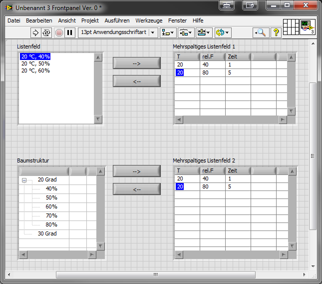

ich steht gerade vor der Aufgabe für unsere Klimakammer eine LabVIEW Oberfläche
zu schreiben (ru­di­men­tär funktioniert alles, jetzt muss eine bedienerfreundliche
Oberfläche für meine Kollegen her)...
Test-Parameter:
- Temperatur (20, 30, 40 50, 60 Grad Celsius)
- Feuchte (40, 50, 60, 80 %rel Feuchte)
macht insg. 20 Kominationen (mehr brauchen wir nicht)
- Zeit (einstellbar in h, z.B. 1 bis 24)
Vorstellung:
Die Kollegen sollen die Anlage mit den vorgegebenen 20 Kombinationen bedienen, mehr nicht.
(allenfalls die Zeit ändern). Ich stelle mir vor sowas wie bei einem Dateiexplorer oder so...
links: die 20 vorgefertigten Kombinationen)
mitte: die obligatorischen nach rechts/nach links Pfeile um entweder das links markierte rechts einzufügen
oder das rechts markierte wieder zu löschen
rechts: Programmablauf
Soweit meine Idee zur Oberfläche..
Fragen dazu
1.) Was sollte man am besten für Elemente verwenden? Baumstruktur, Listenfeld links oder was anderes?
Wie siehts mit der rechten Seite aus? Mehrspaltiges Listenfeld oder Tabelle?
2.) Hatte evtl. auch die Idee links die 20 fertigen "Bausteine" sozusagen per drag-and-drop nach
rechts zu schieben? Was haltet Ihr davon? Machbar? Aufwand?
3.) Die Zeiten wollte ich evtl. im Listenfeld oder Tabelle per Hand eintragen, was aber auch
aufwendig werden könnte...
4.) Alternative: Einfach nur eine Tabelle in der ALLES per Hand eingetragen wird.
Ich hoffe es ist soweit klar geworden, was ich machen möchte. In dem Bild sind untereinander
mal zwei mögliche Ideen... Es sollte alles möglichst einfach gehalten werden und die "Rezepte"
der rechten Seite natürlich per save/load jederzeit wiederherstellbar sein. Hat evtl. schonmal
jemand eine ähnliche Oberfläche erstellt und kann hier mal ein Bild posten?
Bin gespannt auf Eure Ideen oder Ratschläge :-)
Stefan
23.04.2013, 15:32 (Dieser Beitrag wurde zuletzt bearbeitet: 23.04.2013 15:34 von GerdW.)
RE: Ideen zu Frontpanel gesucht (Steuerung Klimakammer), Rezept erstellen
Hallo Stefan,
Vorschlag (anhand eines ähnlichen Anwendungsfalls):
Links ein mehrspaltiges Listenfeld, rechts die Parameter für den aktivierten Eintrag. Die Parameter würde ich bei deiner Anwendung als Enums vorsehen.
Unter der Liste die Buttons zum Erstellen neuer Einträge oder löschen alter Einträge.
Bei dir würde ich noch Buttons zum Laden/Speichern von "Rezepten" (fertigen Listen von Programmschritten) vorsehen...

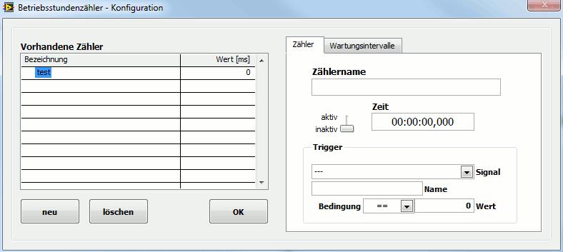

23.04.2013, 15:43 (Dieser Beitrag wurde zuletzt bearbeitet: 23.04.2013 15:44 von GerdW.)
Hallo Stefan,
noch ein Vorschlag:
Hier links und rechts eine einfache Liste, ich muss hier nur Namen darstellen. Die linke Liste könnte deine 20 Kombinationen fix enthalten.
Drag&Drop habe ich hier aber nicht implementiert, war mir den Aufwand nicht wert. Und meine User haben es noch nicht gefordert...
Dafür gibt es hier eine "Rezepte-Verwaltung" über die "Auswahl"-Buttons.
Zu Luckis Vorschlag: Wie du die Einstellung der Parameter vornimmst, ist dir überlassen. Im Beispiel oben arbeite ich mit Enums/Rings (Trigger.Signal, Trigger.Bedingung)...
