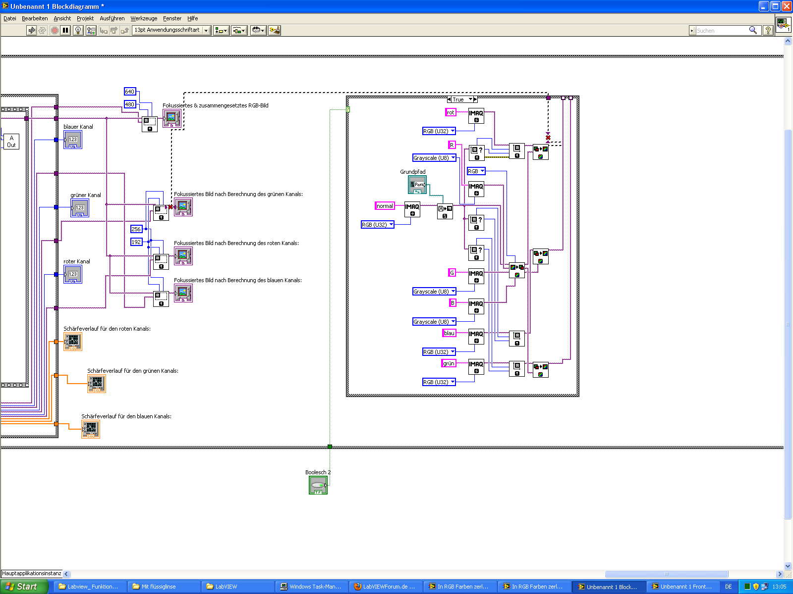

ich möchte bei meinem Programm ein "Image Display" mit zwei unterschiedlichen Bildern verbinden. Je nach dem, welcher Button gedrückt wird, soll das entsprechende Bild angezeigt werden (und wenn kein Button gedrückt ist kein Bild). Vllt wird's mit dem Bild im Anhang verständlicher. Kann mir jemand helfen?
Viele Grüße

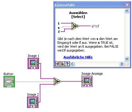

RE: Image Display mit zwei Verdrahtungen
Hallo labtoni,
aus zwei Bildern eines zum Anzeigen auswählen geht recht einfach (siehe Bild) mit der Funktion "Auswählen" aus der Palette "Vergleich".
Viele Grüsse,
Matthias
