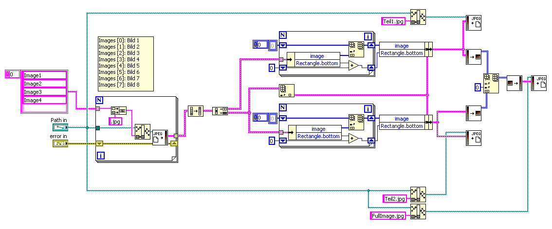

hallo,
ich hätte ein weiteres Anliegen...
Obwohl ich 8 Bilder zusammenflicke, entstehen daraus 16 Bilder am Ende...Könnte mir jemand sagen, woran es liegen könnte?

Hallo Honey,
ich versteh nicht, wie Du das meinst 16 Bilder?
Du erzeugst laut Code maximal 3 Bilder.
Erklär mal genauer oder poste das VI.
Andreas

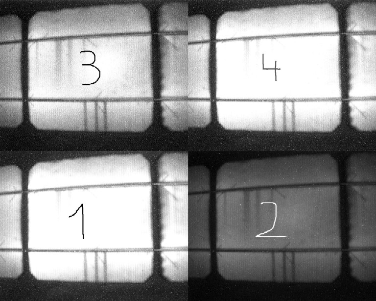

Hallo Andreas,
ich habe z.B. 4 bilder zur Verfügung, die nach diesem Format zusammenverknüpft werden sollen.
______
|__|__|
|__|__|
Mein Programm verdoppelt sie gleich...und ich check das nicht
_____
|__|__|
|__|__|
|__|__|
|__|__|
Du wirst es sehen, wenn du das Programm ausführst...Wenn du die beiden Teilibilder ansiehst (Teil 1 und Teil 2), werden diese richtig verknüpft, ohne irgendwelche Bilder anzuhängen.

Ausgehend von der Annahme, dass das hier die gewünschte Reihenfolge der Bilder ist...
Hab ich dir in der Mittagspause mal dein VI zusammengeschrumpft und etwas flexibler gemacht.
Ergebnis (manuell auf erträgliche Größe geschrumpft)
Lv09_img2
Sonstige .vi  StitchingImages.vi (Größe: 24,91 KB / Downloads: 275)
Gruß SeBa

Hallo Seba,
perfecttt...so wollte ich es haben. Ich danke dir sehr für die Unterstützung!
