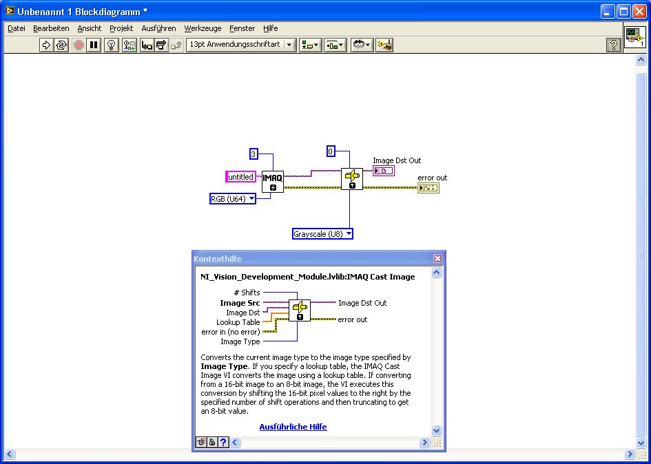

Hallo LV Gemeinde,
ich benutze den I MAQ dx um Bilder von GIG E Kamera zu erfassen wie kann ich den Image Typ änder auf beispielsweise Grayscale oder RGB Huh
meine LV Version ist 2010
mit Vision dev
Gruß an alle

Image Typ ändern
Hallo andgab,
eine Möglichkeit s.B., es wird ein Bild RGB(64) erstellt und umgewandelt in Grayscale(U8).
Gruß snuz

Image Typ ändern
Vielen Dank,
für die Antwort stand woll irgend wie auf der Leitung
Gruß andgab
