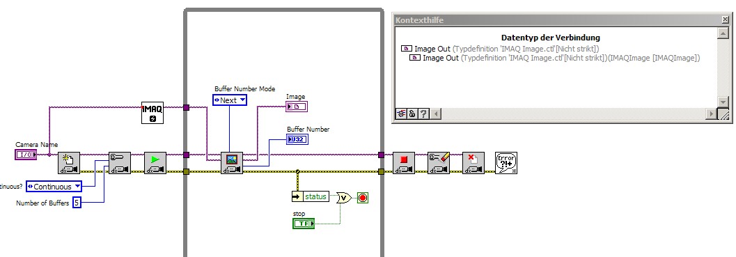

Image nach Bilddaten
ich nehme mit einer Webcam Bilder auf. Diese möchte ich jedoch gerne vom Format "Image" nach "Bilddaten" bekommen.
Hat jemand eine Idee?
Lv09_img2
Sonstige .vi  webcam.vi (Größe: 49,76 KB / Downloads: 315)

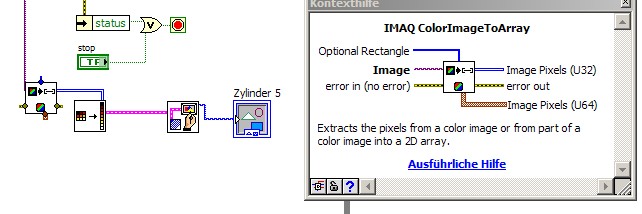

Das war doch einfacher als gedachtSmile
Hier trotzdem mal die Lösung, falls mal einer genauso auf dem Schlauch steht.
