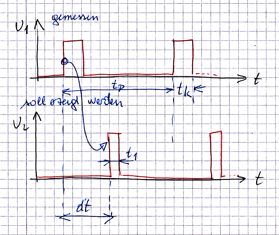

ich möchte mit einem NI6220 Impulse vermessen (U1 im Bild), die kommen ca mit 5Hz herein. Da möchte ich auch das Tastverhältnis ermitteln. Ich möchte aber auch einen Impuls (U2) erzeugen, der muss dt [ms] hinter der Ansteigenden Flanke vom gemessenen Imuls sein und die Länge t1 haben.
So weit so einfach - aber von den Beispielen im ExampleFinder bin ich einigermassen verwirrt. Kann mich jemand zum richtigen Beispiel geleiten?
