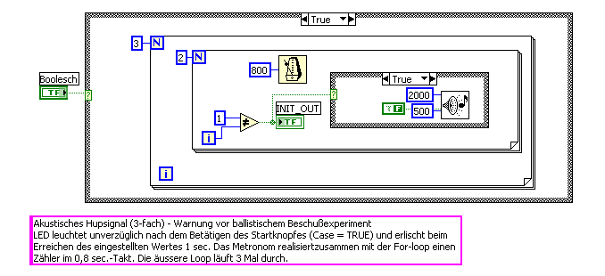

habe ein kleines Problem in LabVIEW.
Ich möchte ein VI schreiben, welches nach Knopfdruck einmalig 3 Impulse
erzeugt, die als Output nach aussen gegeben werden (via Fieldpoint an LED).
Ich habe mittels 2 verschachtelten for-Schleifen die in eine Case-Strktur
eingebettet sind, ein VI programmiert, welches diese 3 Impulse erzeugt.
Mein Problem: Ich bringe das Signal nicht aus der Case bzw. For-Struktur
heraus (nicht mit Tunnel, auch nicht mittels lokaler Variable) zum Output.
Kann mit da jemand weiterhelfen? Wäre super!
Vielen Dank!
Gruß Nobi

Im Anhang findest du das VI "3TimesAcoustWarn.vi

So wie im Bild gezeigt, piepts am PC...du musst halt in deiner Schleife die Verbindung zum Fieldpoint-Modul öffnen, schreiben, schließen...oder du lässt deinen Schreibvorgang in ner parallelen Schleife andauernd laufen und fragst darin eine lokale Variable ab, die du in der FOR-Schleife beschreibst...da könnte es aber Probleme geben, weil in der FOR-Schleife schon wieder "0" ist, obwohl die "Schreib-Schleife" für die HW die "1" zwischendurch noch gar nicht gelesen hat...("race condition")
Evtl. könntest du dein Problem auch mit ner STATE MACHINE lösen? Könnte aber auch mit Kanonen auf Spatzen geschossen sein...was machst du denn zusätzlich noch? Evtl. kann man das zusammenfassen in einer State Machine...

Kleine Bemerkung ganz am Rande: Der Metronom ist hier keine glückliche Wahl. Er liefert seine Schläge in Bezug auf die absolute Zeit, und beim ersten Durchlauf (erstem Blinken) muß er sich erst mal damit synchronisieren. Die Wartezeit ist dann ein Zufallswert zwischen 0 und 799ms statt 800ms. Also: Uhr nehmen.
