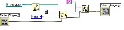

Hi!
Hab leider immer nur Lösungsansätze gefunden, bei denen die Datei vorher geöffnet wird und der Wert reingeschrieben wurde. Da bei mir die Datei jedoch ziemlich groß wird, würde ich das ganz gerne mit "Dateiposition festlegen" realisieren, komm jedoch nicht damit klar.
Wenn ich bei Offset nen Wert anlege, kommt eine Fehlermeldung...
Die Enum-Konstante auf "start", "end" oder "current" gesetzt, zeigt keinerlei Wirkung.
Kurze Info: Jedes Mal, wenn ich das Programm ausführe, soll in die bestehende Datei "25" angefügt werden, Ergebnis:
25
25
25
25
25
Danke euch!

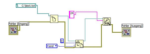

Hier ein kleiner Ausschnitt aus meinem BD.
eg

Wo liegt der Fehler, wenn ich anscheinend keine Zugriffsrechte auf die Datei habe? Mir wird nämlich eine Fehlermeldung beim letzten Symbol angezeigt ("In Textdatei schreiben")
und
Was bedeutet "EOL konvertieren" und warum hast du das deaktiviert?

ach, habs schon...
danke eg für den denkanstoß ^^

Bitte bitte, habe schon gedacht, dass ich nicht alles vorkauen muss. Es gibt doch gute LV-Hilfe.
eg
