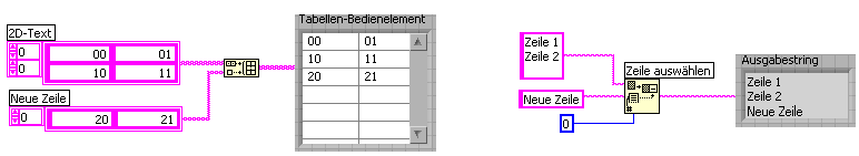

Eine Tabelle ist aber nicht automatisch ein 2D-Array. Ja, es kann sein, aber eher ist eine Tabelle einfach ein besonders formatierter Text (mehrzeiliger String).
Fest steht nur, das sich hier, auch bei den Zahlendarstellungen, immer um Strings handelt. (Man kann in einem Array nicht unterschiedliche Formate verwenden. Da der Header Text ist, müssen es die Zahlen zwangsläufig auch sein)
Du hast also 2 Möglichkeiten zur Darstellung: Anzeige als Text oder als 2D-Array,bestehend aus Stringelementen (Tip: Zur Anzeige das das
Anzeigeelement "Tabelle" verwenden)
Kleine Anmerkung:
Das Format 2D-Array hat aber den Nachteil, daß dann der Header aus genau solchen Elementen bestehen muß wie die Daten selbst. Und wenn die Daten mit Header als TXT gespeichert werden sollen, muß spätestens dann die Konvertierung von 2D in Text erfolgen. Also üblich ist das nicht, Daten mit Header in ein 2D-Array hineinzuzwängen. Üblich ist, erst bei der Auswertung die Daten in ein D-Array zu konvertieren, und zwar im Format numerisch, wobei der Header vorher natürlich abzutrennen ist.
Das Bild zeigt das Hinzufügen eine neuen Zeile (links: 2D-Format, rechts: Text-Format)

HÄH? Eine Tabelle im LV-Sinn ist doch IMMER ein 2D-String-Array...UnsureHmm
Es handelt sich dabei doch immer um ein Control/Indicator, dessen Inhalt in einem 2D-String-Array "übertragen" werden...was soll das heißen..."besonders formatierter Text"?
Wenn man die Werte einfach in ein Stringfeld einträgt (in "Tabellenform") nimmt man sich doch automatisch die komfortablen Formatierungs-und Anzeigemöglichkeiten, die die LV-Tabelle bietet...man macht sich so ja mehr Arbeit, das ist doch Quatsch...!

Hallo Achim, Du bist bist ja blitzschnell, Deine Antwort war schon da, während ich noch mit dem Nach-Editieren beschäftigt war. Ja, Du hast recht, es gibt im LabVIEW das Bedien-Anzeigeelement "Tabelle", und das ist ein 2D-Textarray. Aber es gibt auch die VIs "Aus Tabellenkalkulationsdei Lesen/schreiben", und diese Tabellen sind in der gespeicherten Form Texte, mit (z.B.) TABs innerhalb der Zeilen. Und außerdem weiß jeder was eine Tabelle ist: Es ist eine geometrisch regelmäßige Anordnung aus Zeilen und Spalten auf Papier oder Bildschirm, und der normale Mensch, sofern er nicht gänzlich von der Mathematik beherrscht wird, assoziiert eine solche Tabelle nicht automatisch mit einem "2D-Array"
Solchen Definitionsfragen sind aber hier gar nicht wichtig. Wichtig ist, was besser ist: Die Anzeige der aus Zeilen und Spalten bestehenden Daten (inklusive Header) als 2D-Array oder als formatierter mehrzeiliger Text.
Die Faktenlage ist zu dürftig, als daß wir das entscheiden können. Es kommt auf den Header an. und irgend ein frei geschriebener Header-Text passt schlecht in das 2D-Array, und der sollte ja mit angezeigt werden. Und die erwähnten Editiermöglichkeiten, die sind je gar nicht gefordert, das Programm soll nur neue Zeilen anfügen können. (Ja, die Editiermöglichkeiten des Elementes "Tabelle" sind sehr gut, d.h. viel besser als in einem 2D-Element, aber natürlich nicht im Entferntesten so gut wie bei in einem ganz normalem Text)

Er will ja mehrere Header schreiben...siehe oben...d.h. er klatscht mehrere Messungen aneinander...ich glaube auch nicht, dass er die "Tabellen-eigenen" Row- und Column-Header (rechtsklick aufs Control >> Visible Items >>...) beschreiben will...und ich bin mir sicher, dass er explizit die LV-Tabelle (als Indicator) meint! Und warum passt ein frei geschriebener Header-Text schlecht ins 2D-Array? Meinst du, weil evtl. Text nicht sichtbar ist wegen zu geringer Spaltenbreite? Das wär wirklich nicht so schön...ich würde da aber lieber auf "überlange" Header-Info verzichten, die ich in nem Textfeld locker unterbringen könnte...mir wäre die klare Aufteilung, die die vorgezeichneten Spalten der Tabelle liefern, um einiges wichtiger! Klar kann man im Textfeld auch scrollen, ich finde es sieht aber ohne Trennstriche einfach bescheiden aus...
' schrieb:Kleine Anmerkung:
Wo ist da der Unterschied zu deiner Darstellung? Auch im formatierten Stringfeld, wie du es vorschlägst, bestehen die Daten aus den gleichen Elementen (=Typ "String") wie in der Tabelle!
Was meinst du mit "üblich ist das nicht,Daten mit Header in ein 2D-Array hineinzuzwängen"? Er will doch erst mal nur anzeigen, das ist doch schon die Auswertung...und überhaupt..."üblich"...das ist doch ne Geschmacksfrage...das hab ich schon tausendmal gesehen, dass die Daten in ner Tabelle angezeigt werden, und nicht in nem numerischen Array...
Ich finde, du drückst dich da ein bisschen ungenau aus...Das von dir so genannte "Format" 2D-Array ist doch völlig unbestimmt...String, Boolesch, Numerisch?
