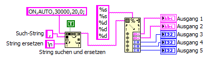

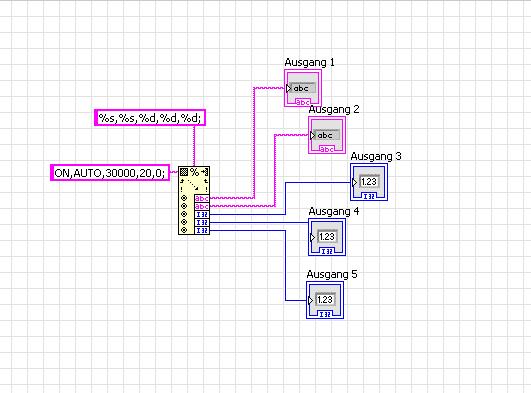

Hey,
zu Beginn einen Dank an dieses tolle Forum. Bin seit längerem "Mitleser" und habe schon so einige Probleme dadurch gelöst.
Nun stehe ich vor einem Problem bei dem ich keine Lösung gefunden habe.
Ich bekomme einen String zugeschickt den ich mit der "in String suchen" Funktion in 5 Teile aufteilen möchte.
Geteilt soll nach jedem Komma, allerdings scheint dies nicht wirklich zu funktionieren... meines Erachtens nach sehe ich jedoch keinen Fehler im Format-String Huh
Wäre um jede Hilfe dankbar,
PS: Um die Sache zu veranschaulichen habe ich ein .vi nur mit dem relevanten Teil erstellt.
11.0 .vi  Test.vi (Größe: 7,37 KB / Downloads: 309)

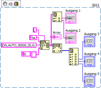

17.01.2013, 17:02 (Dieser Beitrag wurde zuletzt bearbeitet: 17.01.2013 17:07 von GerdW.)
RE: In String suchen, Fehler 85
Hallo Danz,
Zitat:sehe ich jedoch keinen Fehler im Format-String
Woran soll ScanFromString erkennen, dass der erste String am Komma endet???
Versuchs mal so:
Da gibt es sicherlich auch einen passenden RegEx-Ausdruck für, aber damit habe ich mich noch nicht beschäftigt...

Ich würde in einem ersten Schritt die Kommatas mit "Suchen und ersetzten" in Zeilenendezeichen umwandeln. Dann funktioniert es genau nach nach Deiner Methode.
21.01.2013, 08:14
Danz Offline
Beiträge: 2
Registriert seit: Jan 2013
11
Danke für die Antworten.
Da Lucki's Weg simpler ist habe ich mich dafür entschieden. Der Ansatz war richtig, nur hatte ich mit den Zeilenendzeichen "\n" das selbe Problem wie mit den Kommas. Habs dann mit Leerzeichen probiert und dann funktionierte es.
