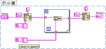

Hallo nano2,
wie wäre es damit:
- String mit SpreadSheetStringToArray und ";" als Trennzeichen in ein Stringarray zerlegen
- an jeden String im Array den Zusatz anhängen
- alles wieder mit ArrayToSpreadsheetString und "," als Trennzeichen zurückwandeln...

28.10.2009, 09:43
Beiträge: 17.529
In Strings suchen und ersetzen
Hallo nano,
hier das ganze nochmal als Bild:
Wie schon gesagt wurde: irgendwo müssen deine anzufügenden Strings ja herkommen, hier wurden sie durch das (leere) Stringarray symbolisiert...
