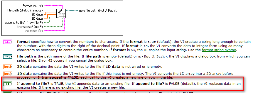

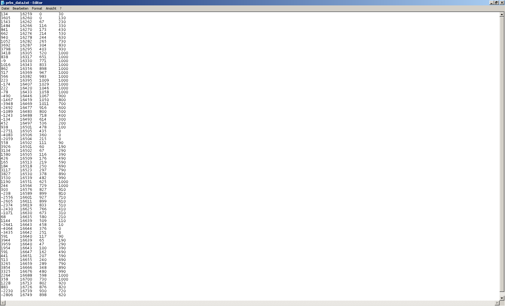

Jedoch habe ich nun das Problem, dass wenn ich mithilfe des "In Tabellenkalkulationsdatei schreiben" - VI arbeite, das Programm mir lediglich 73 Zeilen ins file(prbs_data) schreibt!
Ich habe leider keine Ahnung weshalb es mir nicht alle Werte hineinschreibt, denn ich möchte ja, dass viel mehr Zeilen ins txt.file geschrieben werden, nur weiss ich nicht wie!?
Wie im screenshot (schwer) ersichtlich ist, schreibe ich nur 14 bytes pro Zeile in das file (was mit 73 Zeilen, 1022 bytes macht).
Die Übertragungsrate meiner Kommunikation(RS232) ist mit 14400 bytes/s ja sicherlich nicht der Hinderungsgrund.

Wie groß ist das Array, dass du schreibst? Hast du das mal verglichen?
Läuft deine Screenshot irgendwie mehrfach? Denn bei jedem Durchlauf wird der File neu überschrieben:

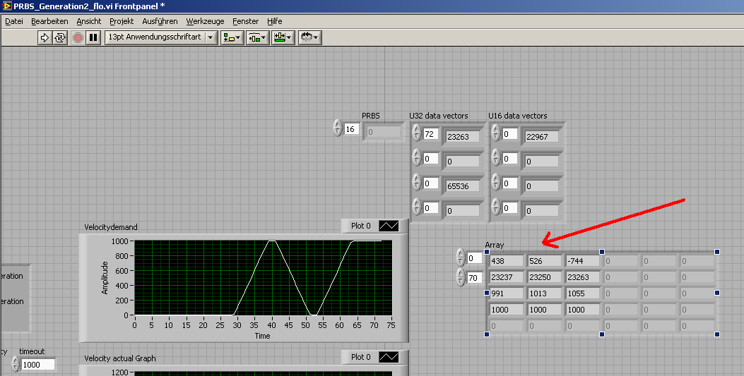

Jedoch das Array welches ich schreiben will ist wirklich nur 4 Spalten und 73 Zeilen gross(1022 bytes). (siehe screenshot: arraygrösse)

Lt. Bildanhang ist dein Array 3 Spalten und 74 Zeilen groß...

Leider aber kriege ich weiterhin nicht mehr als 73 Zeilen in mein file:
Es hatauch keinen Einfluss darauf, wieviel samples ich generiere, oder wie lange dass ich den timer der for-Schlaufe einstelle, immer 73 Zeilen.
Sobald ich auch nur ein sample generiere, so schreibt mir das Programm auch sofort 73 Zeilen...

da werden deine 4 Kanäle, die du da zum Array zusammenpackst, wohl 73 Werte enthalten...
Da du uns nur ein Bild zeigst, kann man da auch nicht mehr raten!Glas2
