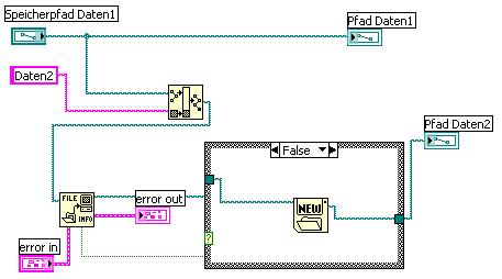

In ein bestehenden Speicherpfad einen Ordner erstellen
So machen, bei False ist der Error Cluster durchgehend.
Servuz Leutz,
habs jetzt hin bekommen.
Hier meine Lösung:
Bei TRUE läufts einfach durch.
Greetz O.Despo

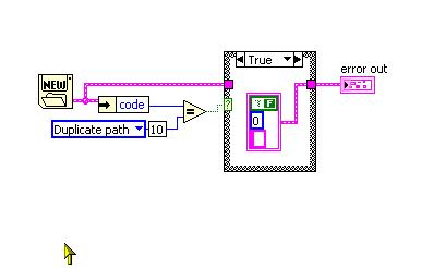

So wird das sicher nichts.
Wenn dein Ordner "Daten2" nicht existiert, gibt das Info.vi einen Fehler weiter.
Machs so wie ich oder Achim sagte, oder lösche deinen Fehler 7, und versuche zu verstehen, warum deine Lösung nicht brauchbar ist.
So, für mich ist hier fertig....
Jawoll jetzt hats geschnaggelt.
Hab einfach den Fehler mit der Schleife gelöscht.
