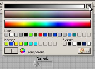

Hallo und sorry - das ist sicher schon behandelt worden - ich finde es aber nicht: wie editiere ich eine Control so dass ich keinen Rahmen und keinen Hintergrund habe. Bitte um einen Link

1. Hintergrund transparent:
2. Dann richtige Stelle am Rahmen treffen -> ebenfalls auf transparent.
19.03.2010, 19:08
Indicator ohne Rahmen und Hintergrund
Also ich schaffe das nicht. Zwar wird der Rahmen transparent, aber dieses 3D-Relief des Rahmen bekomme ich nicht weg. Was mir auch auffällt: In Deinem Farbfeld ist links unten ein TT zu sehen, bei mir gibt es immer nur ein einfaches T (LV2009)

bei mir Lv09_img2
Pinsel -> *rechtsklick* auf den Rahmen - mit Leertaste herumschalten bis die Fläche von einem weißen dünnen Rahmen komplett umhüllt wird, dann wieder auf T klicken für transparent beide Kästchen sind transparent.
Der Rahmen dann auchSmile
19.03.2010, 22:46
Danke, das wars. Ich hatte immer nur, nachdem ich in der Werkzeugpalette den Pinsel ausgewählt und die Farbe gesetzt hatte, mit der linken Maustaste herumgeklickt..
