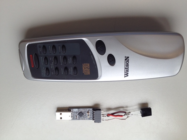

Hallo zusammen ,hat man vielleicht eine Idee ,wie man eine Infrarot Fernbedienung programmieren kann ????
(Ich soll eine Infrarot Fernbedienung mit LabVIEW programmieren, der Empfänger ist über eine Serielle Schnittstelle verbunden )

die Fernbedienung(Watson) und der Empfänger(TSOP1136) ich muss die nur für einen Projekt mit Labview realisieren, und muss alle Tasten programmieren, weiß aber nicht wie ich sie verbinden soll!!
Die Strings die ich kriege soll ich auswerten!!
Es geht nur um die Übertragung.

Hat die Fernbedienung einen Anschluß über den du sie steuren kannst? Oder ist es eine normale Fernbedienung wie für ein TV-Gerät?
Wenn ein Anschluß vorhanden ist, solltest du erstmal mit dem Hersteller Kontakt aufnehmen, ob dieser vllt Treiber für LabView zur Verfügung stellt.
Wenn nicht, musst du wohl das Ding aufmachen und dir selbst was anlöten (und dann bin ich als Hilfe raus. Wink )

das ist eine normale audio Fernbedienung

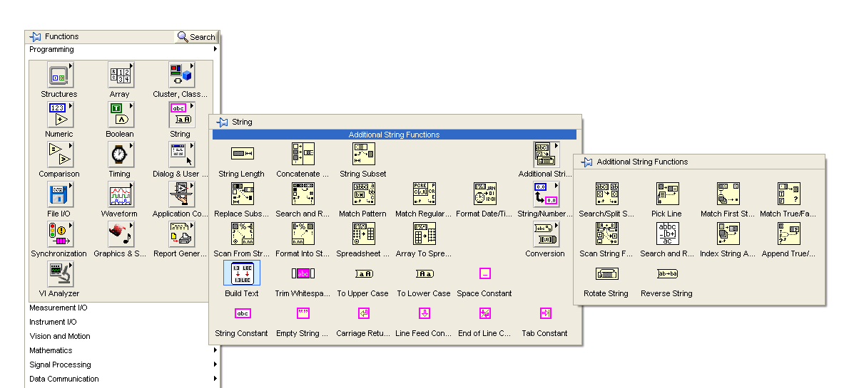

(21.05.2012 09:54 )frankfurter_82 schrieb:  wie kann man die Strings, die ich raus bekomme auswerten???
Dafür steht dir eine ganze Palette an String-Funktionen zur Verfügung
Damit kannst du alles programmieren, was du willst Big Grin
Ok, dann mal wieder ernsthaft: Woher sollen wir wissen, wie du was in welchem String auf welche Weiße mit welchem Ergebnis interpetrieren willst? Glas1

Die Palette an String-Funktionen kenne ich schon, ich weiss aber nicht wie ich damit die Strings auswerten kann.
So jetzt zur Aufgabe, damit du überhaupt weißt worum es hier geht..
ich soll eine Infrarot Fernbedienung mit Labview programmieren, (wobei ich noch nie mit dem Programm gearbeitet habe)
mit HTherm habe ich erstmals die Schnittstelle ermittelt, und dann je nach gedrückter Taste waren die verschiedene Strings zu sehen.
Dann habe ich mit Labview ein bisschen rumprogrammiert (Schnittstelle, VISA..)
Probleme:
1. manchmal 2 verschiedene Strings pro Taste
2. Tasten programmieren
3. Strings auswerten
Anhang: LV-Programm, Strings, Hardware.
MfG

1. Von der 14 tasten:
String Nr. 7: 3 Unterschiede.
String Nr. 8: 3 Unterschiede.
String Nr. 9: 4 Unterschiede.
String Nr. 10: 7 Unterschiede.
String Nr. 11: 5 Unterschiede.
Aber bei manchen Strings-code kriege ich CB statt CA oder CF statt CE, oder 4B statt 4A ..
das habe ich bei Hterm.
2. Das Programm schicke ich dir anbei.
3. Leider hebe ich keine Beschreibung zu der FB Oder zu den String-Codes.
MfG
