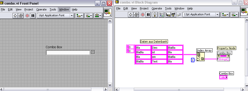

hab noch nicht soviel Erfahrung in LabVIEW. Weiss einer wie man die Werte von einer Tabelle in einer Datenbank in ein Kombinationsfeld schreiben kann?

Über die Property Node Strings[]:

Meinst Du eine "Combo Box"? Dann musst Du einfach die entsprechende Spalte oder Zeile mit "Index-Array" auswählen und an Deine Combo-Box (Kombinationsfeld?) anschließen (Strings[]). Im Optimalfall erstellst Du einen "Property Node" (Eigenschaftsknoten) und schließt Dein Array dort an (Rechtsklick auf Combobox, Create->Property-Node->Strings[]).
Oder meinst Du es anders??
EDIT: Da war Jens G. etwas schneller, ich dafür ausführlicher. WinkLol

Danke aber ich hab dabei folgendes Problem Fetch all braucht ein recordset Data um die Daten abzulegen aber ich weiss nicht wie ich dieses in eine combobox bekomme. Kann mir da einer weiterhelfen?
