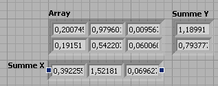

Vielen Dank für deine Antwort. Allerdings ist die Arraypalette nicht wirklich ein heißer Tipp für diese Aufgabe. Ich möchte eine
2048x2800 Matrix (Array ist nur 1D) bearbeiten und dort jede Spalte addieren. Bis jetzt habe ich noch keinen Baustein für diese Aufgabe gefunden. Kennst Ihr einen Baustein für diese Aufgabe (addieren von kompletten Spalte/Zeilen einer Matrix).

' schrieb:Vielen Dank für deine Antwort. Allerdings ist die Arraypalette nicht wirklich ein heißer Tipp für diese Aufgabe.
Doch. Ist es.
Zitat:Ich möchte eine 2048x2800 Matrix (Array ist nur 1D) bearbeiten und dort jede Spalte addieren. Bis jetzt habe ich noch keinen Baustein für diese Aufgabe gefunden. Kennst Ihr einen Baustein für diese Aufgabe (addieren von kompletten Spalte/Zeilen einer Matrix).
Die Array-VIs sind polymorph, d.h. sie akzeptieren viele verschiedene Datentypen/Dimensiongrößen. Einfach mal dein 2D-Array anschließen und sehen was passiert. In der Palette 'Numerisches Element' gibt's außerdem noch das VI 'Array-Elemente addieren'

Inhalte einer Matrixzeile/-spalte addieren
' schrieb:... das VI 'Array-Elemente addieren'
Das hab ich mit Summe gemeint Wink
Hier ein Bsp.
Gruß SeBa
