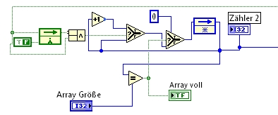

Zitat:Etliche eurer "Puffer-Zähler" ließen sich mit einem Q&R wesentlich effizienter erreichen...
Wie wäre dies möglich??? En kleiner Tipp wäre nett..

- Zähler mit Q&R:

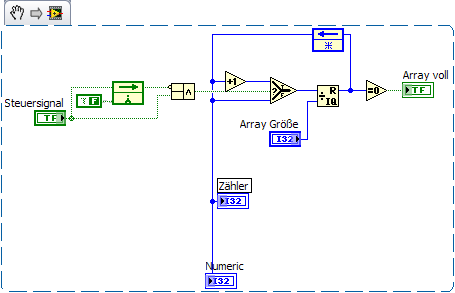

Zitat:- Zähler mit Q&R:
Wir erkennen die Vorteile der andern Zählervariante nicht. Ist er schneller in der Abarbeitung??

Zitat:Wir erkennen die Vorteile der andern Zählervariante nicht.
Auf alle Fälle ist meine Variante besser aufgeräumt und leichter zu "lesen" Smile
