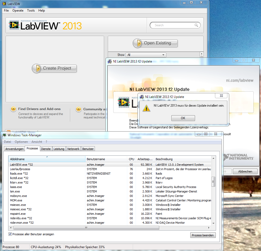

ich versuche, das LV 2013 (32 Bit) f2-Patch zu installieren...leider funktioniert das nicht, ich bekomme folgende Meldung:
Wie das Bild zeigt, ist LV2013 SP1 aber installiert...
Kann mir jemand einen Tipp geben?

RE: Installation LV 2013 f2 patch funktioniert nicht
Ohne eine echte Ahnung zu haben: In dem Update Dialog lautet der erste Satz: "Beend[...]" - läuft das vielleicht darauf hinaus, dass du vor der Installation LV 2013 einfach beenden musst? Oder hast du das nur nachträglich für den Beweis geöffnet, dass LV 2013 installiert ist? Ansonsten gibt es doch sicherlich 384 NI Service Mitarbeiter, die begierig auf deinen Anruf warten...?

Hi Kasi,
ich habs natürlich zuerst ohne laufendes LV versucht...macht aber keinen Unterschied. Wie du richtig sagst, habe ich das nur als "Beweis" für den Screenshot so gemacht.
Jaja...ich werde mich jetzt an NI wenden...
Achim

Information RE: Installation LV 2013 f2 patch funktioniert nicht
Hrmpf...es gibt zwei f2-Patches...einmal "nur" für LV 2013, und einmal für LV 2013 SP1
Finde ich merkwürdig, ist aber so...

25.04.2014, 08:20
(25.04.2014 06:06 )Achim schrieb:  Hrmpf...es gibt zwei f2-Patches...einmal "nur" für LV 2013, und einmal für LV 2013 SP1
Finde ich nicht merkwürdig, sind schließlich 2 unterschiedliche Versionen. Die Fehlerbeseitigungen vom Patch 2013 f2 waren schließlich dann im Package 2013 SP1 schon enthalten.
