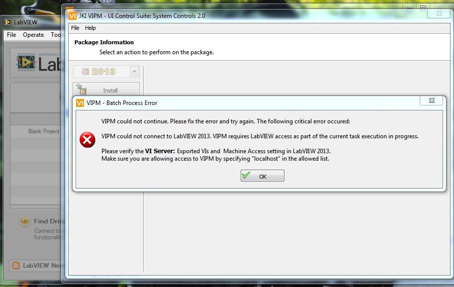

ich habe ein Problem bei der Installation über VIPM.
Ich würde gerne "UI Control Suite: NI Themed...." installieren. Jedoch bekomme ich immer eine Fehlermeldung (siehe Bild).
Die Ports sind bei LabView sowie VIPM auf 3363 eingestellt. Woran kann das liegen?
Habe meinem PC auch mal alle Port im Router freigeben.
Ich nutze Labview 2013 (32Bit).
Danke schon mal vorab.

RE: Installation UI Controll über VIPM
Dinge, die du probieren kannst:
  • Verifiziere die Verbindung zu LabVIEW im VI Package Manager: Pulldown Menu Tools -> Options -> Reiter LabVIEW -> LabVIEW Version auswählen und "Verify" ausführen
  • Folge den Anweisungen im Fehler-Screen und füge in LabVIEW unter Pulldown-Menü Tools -> Options -> Auswahl "VI-Server" unter Machine Access "localhost" hinzu. Aktivere unter "Protocols" auch den TCP/IP Zugriff
  • Führe den VI-Package Manager mit Admin Rechten aus.
  • Überprüfe die Einstellungen deiner Firewall, bzw. deaktiviere diese temporär.
