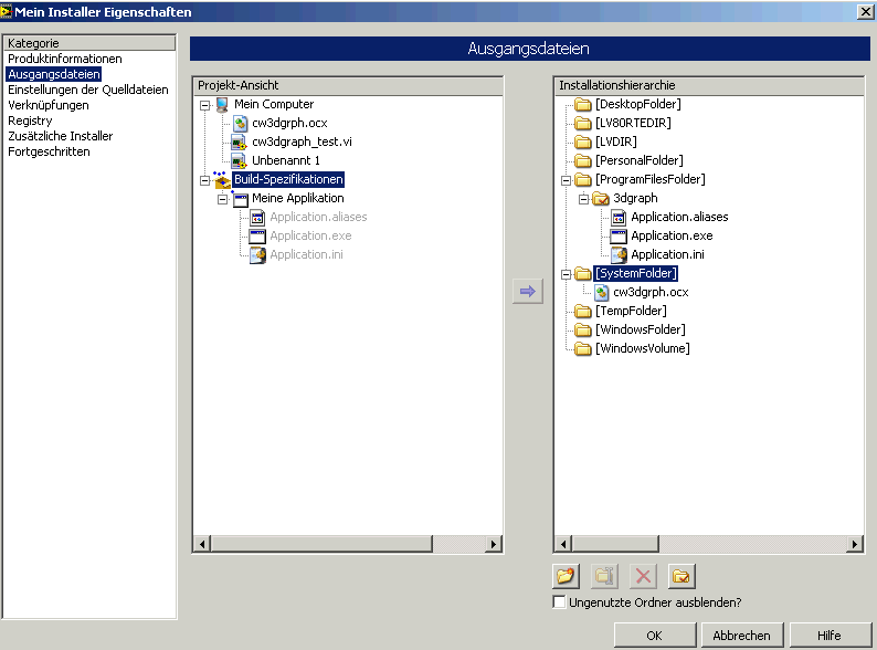

Ich möchte ein Installationsprogramm mit dem Application Builder erstellen. Im Programm ist ein Plot3DMesh-ActiveX-Objekt von CW3DGraph eingebunden und ein paar einfache IMAQ VIs.
Nun kann ich als einzubeziehende Installer einen ganzen Haufen auswählen. Klar nehm ich natürlich die NI LabVIEW Run-Time Engine 8.0. Allerdings muss ich auch einen IMAQ-Installer einbinden. Da stehen mehrere zur Auswahl. Ich hab mich zunächst für den NI-IMAQ 3.5.2 entschieden. Allerdings wird dann mein Installationsverzeichnis gleich über 220MB groß und ich muss beim Build alle möglichen Geräte-Treiber-CDs einlegen, obwohl im eigentlichen Programm ja gar keine benötigt werden. Kann ich da vielleicht irgendeine abgespeckte Variante der IMAQ-Treiber verwenden? Hat jemand von Euch damit Erfahrung?
Desweiteren wird beim Erstellen des Setups anscheinend eine veraltete Version des ActiveX-Controls cw3dgrph.ocx integriert, wahrscheinlich die von LabVIEW 7.1. Ich bekam nämlich auf dem Rechner, auf dem mein Programm installiert wurde, vor dem Start die Fehlermeldung, dass cw3dgrph.ocx zu alt sei und eine neuere Version gebraucht wird. Daraufhin habe ich meine Datei, die mit LabVIEW 8.0.1 auf meinem Rechner installiert wurde, auf anderen kopiert und per "regsvr32" angemeldet. Und siehe da alles funktioniert reibungslos. Kennt jemand diesen Bug? Oder kennt jemand eine Möglichkeit, das neuere ActiveX-Control in den Installer einzubinden?

<div align="left"> So ich beantworte dann mal meine Frage selbst, falls es jemanden interessiert...Smile
Also laut LabVIEW-Support ist vorerst keine abgespeckte Variante der IMAQ-Treiber geplant. Heißt also, dass sowie ihr IMAQ-Tools bzw. VIs in euer Programm einbindet, müsst ihr bei einer Installer-Erstellung mit mindestens 200MB rechnen.
Das Problem mit dem ActiveX-Control ist ein Bug, der in LabVIEW 8.20 angeblich behoben ist. Es gibt aber eine Möglichkeit, die neue Version von cw3dgrph.ocx in den Installer einzubinden. Dazu wählt man im Projekt unter dem Kontextmenü von 'Mein Computer' den Eintrag 'Datei hinzufügen' und wählt die entsprechende Datei aus.
Nun kann bei den Einstellungen zur Installer-Erzeugung siehe Bild vorgegangen werden. Dadurch wird dann bei der Installation die zusätzliche Datei automatisch in den WindowsSystem32-Ordner kopiert und aktiviert.
