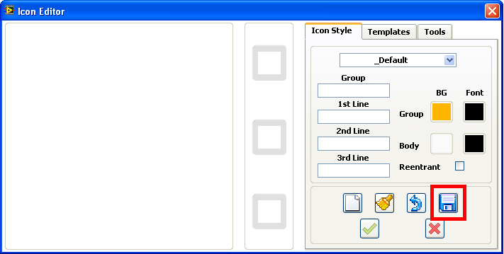

Ich schieb aber noch gleich noch eine andere Frage hinterher.
Und zwar habe ich mir vor ein paar Tagen den Symbol Editor
heruntergeladen von NI, den ich hier im Forum gefunden habe.
(Link find ich grad nicht wieder). Ist echt ein Superteil, ich bekomm
ihn aber im Projekt-Explorer nicht zum laufen um das Symbol
für die Exe damit zu bearbeiten, sondern nur in den VIs selber.
Jemand eine Idee wie ich das dort auch reinbekomme?

Das ist richtig, aber wenn ich bei diesem neuen Editor da auf
das Speichern Symbol klicke, bekomme ich das aktuelle Symbol nicht
irgendwo als *.ico abgespeichert, sondern der speichert mir nur für
das aktuelle VI das Symbol oder als PNG und irgendwie krieg ich
das dann wieder nicht im Explorer eingebunden.
Edit: Beitrag noch kurz überarbeitet.

' schrieb:Das ist richtig, aber wenn ich bei diesem neuen Editor da auf
Dieser Editor hat (noch) keinen Support um ICO Files abzuspeichern. Da er mit LabVIEW Quellcode kommt und LabVIEW in der vi.lib/platform/icon.llb aber bereits Funktionen für ICO Files hat ist das wirklich keine Riesenarbeit um das selber mal hineinzubauen.
