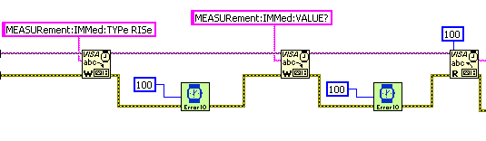

22.11.2010, 14:43 (Dieser Beitrag wurde zuletzt bearbeitet: 22.11.2010 14:47 von Achim.)
Instrument IO & Tektronix
erfahrungsgemäß befindet sich das Oszi nie in dem Mode, den du gerade benötigst! Du musst vermutlich erst mal den korrekten Befehl senden für die Umschaltung der Ausgabe auf den gewünschten Wert...und dann mit Value? den Wert auch tatsächlich abholen! So mussten wir es bei nem TDS547D jedenfalls machen...
Siehe Beispiel: Setzen auf den gesuchten Messwert (hier: Rise time) ... warten... dann Rise time lesen
A.
