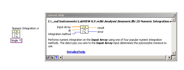

du kriegst doch schon beim einlesen ein 1D-Array...das musst du doch nur noch an das Integrate.vi anschließen (Palette Mathematics ... Integration & Differentiation)
A.

tja kann das sein das ich Palette Mathematics gar nicht habe, da ich die studenten version habe?
21.11.2007, 16:46 (Dieser Beitrag wurde zuletzt bearbeitet: 21.11.2007 16:47 von Achim.)
Integration eines Signal
kann sein...dann versuchs doch mal so wie monoceros vorgeschlagen hat. Einfachster Weg: Palette Numeric...Add Array Elements
Achim
EDIT: Laut Hilfe ist das VI "not in base package"...
