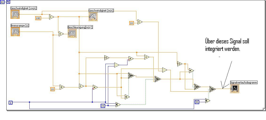

Moin,
mal ne andere Frage. Würde gerne von dem Signal ein Integral Grafisch darstellen. Weiss jemand einen rat?

nimm Dein Signal mal die Zeit und aufsummieren über Schieberegister.

Hm, ich finde das Schieberegister nicht. Gibt es ne Möglichkeit hinter dem Graph abzugreifen? Das sind ja nur einzelne Werte die über die For-Schleife dargestellt werden.

Hallo Don,
"Schieberegister" in LabVIEW Hilfe eingeben und auf "Return" klicken.Wink
Das sollte auch für Anfänger machbar sein.
Alle Werte gibt's über Eigenschaftsknoten -> Historiedaten.
