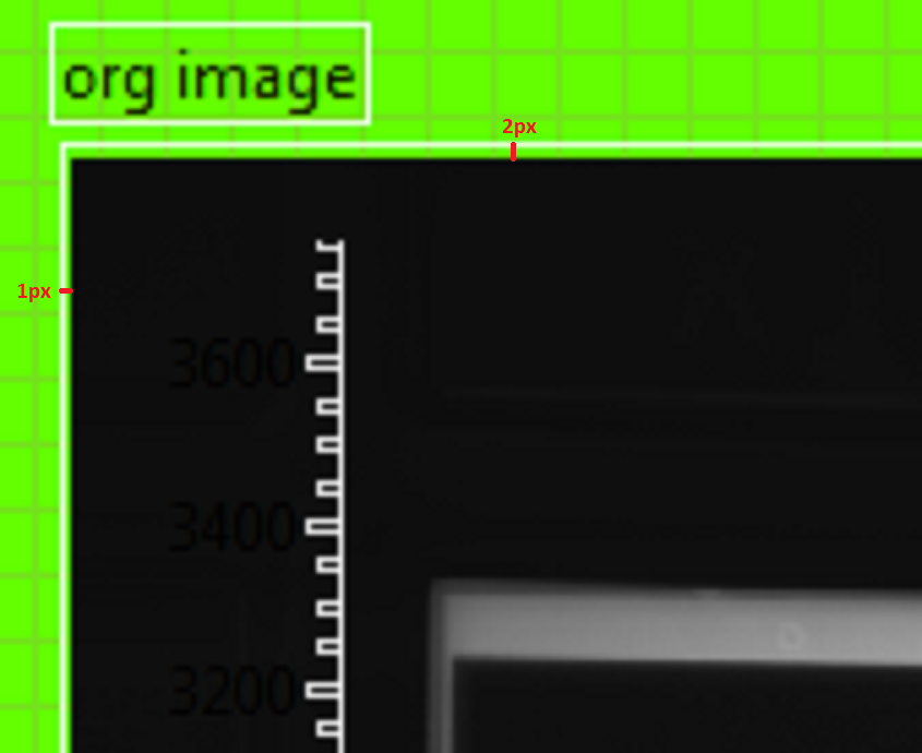

mein Problem ist etwas pedantisch, trotzdem will ich es mal vortragen, vielleicht kennt ja jemand eine elegante Lösung:
Ich würde gerne ein Kamera-Bild auf einem Intensitätsgraphen zeigen und dieses Bild "perfekt" in skalierbare Trennbalken einbinden.
Dabei bin ich auf ein Hinternis gestoßen, nämlich dass ich den Rand des Graphen nicht komplett wegbekomme. Es bleiben trotz all meiner Customizing-Versuche willkürliche 2px vertikal und 1px horizontal bestehen. Diese muss ich nun explizit im Programm rausrechnen, damit eine Pixelgenaue Skalierung möglich ist. Aber ich bin kein Freund von Workarounds.
Die Frage daher: Kennt ihr die Ursache und bestenfalls Entfernungsmöglichkeit für diesen Rand?
Danke und Grüße,
Kasi

Mmmhh.... ich rate einmal in's Blaue (bzw. Grellgrüne) hinein: das könnte etwas mit der "3D-"Darstellung der FP-Elemente zu tun haben. Den Intensitätsgraphen müsste es doch auch als klassisches, "flaches" FP-Element geben. Ist das Problem dort auch vorhanden?

Dein Tip war vielversprechend, aber leider lässt Klassik die gleichen rätselhaften Ränder. Aber danke auf jeden Fall!

Keine Chance, das könnte nur einer von NI ändern.
Für einen Cluster gibt es das von Aristos Queue auf lava.

Mhmh... danke für die Information! Sehr schade. Dann eben doch nur mit Workaround.

Zur Info:
http://forums.ni.com/t5/LabVIEW-Idea-Exc...i-p/919361
...und eine kleine Ergänzung:
http://forums.ni.com/t5/LabVIEW-Idea-Exc...-p/2180374
